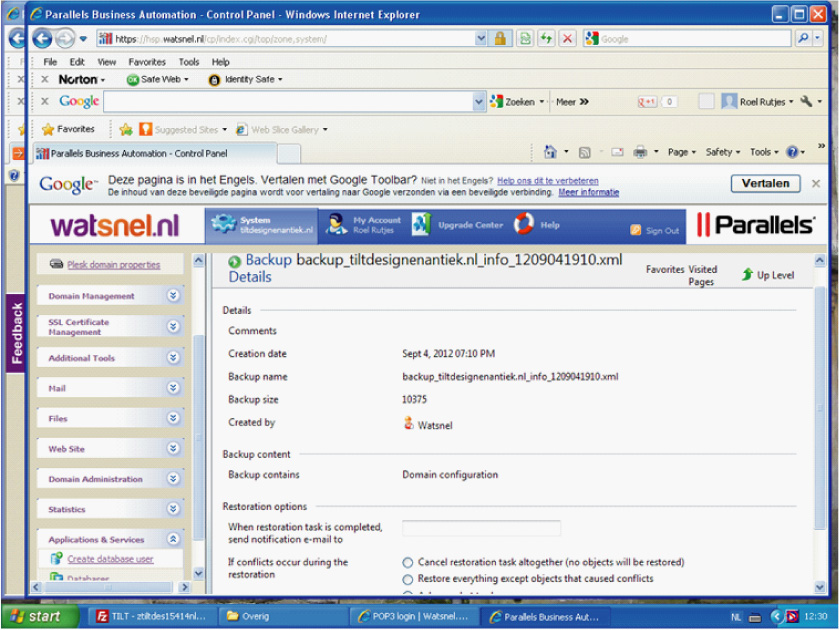

roelrutjes Posted September 6, 2012 Author Share Posted September 6, 2012 Hallo AKJV. Ik voel dat we steeds dichter bij de oplossing komen. Mijn host provider is Watsnel en ik heb inmiddels iets gevonden. Zij hebben een "home backupmanager server respository". Hierin is een restoration-mogelijkheid. Hierbij stuur ik je een printscreen van de pagina. Ik denk dat ik op de restore knop moet klikken? Link to comment Share on other sites More sharing options...
AKJV Posted September 6, 2012 Share Posted September 6, 2012 Je lijkt inderdaad geluk te hebben Alleen zie ik in de screenshot niet of dit een complete herstel is, dus van de bestanden en database. Staat dat niet duidelijk vermeld ergens? Of is er een optie om alleen de bestanden, alleen de database en alles te herstellen? Link to comment Share on other sites More sharing options...
