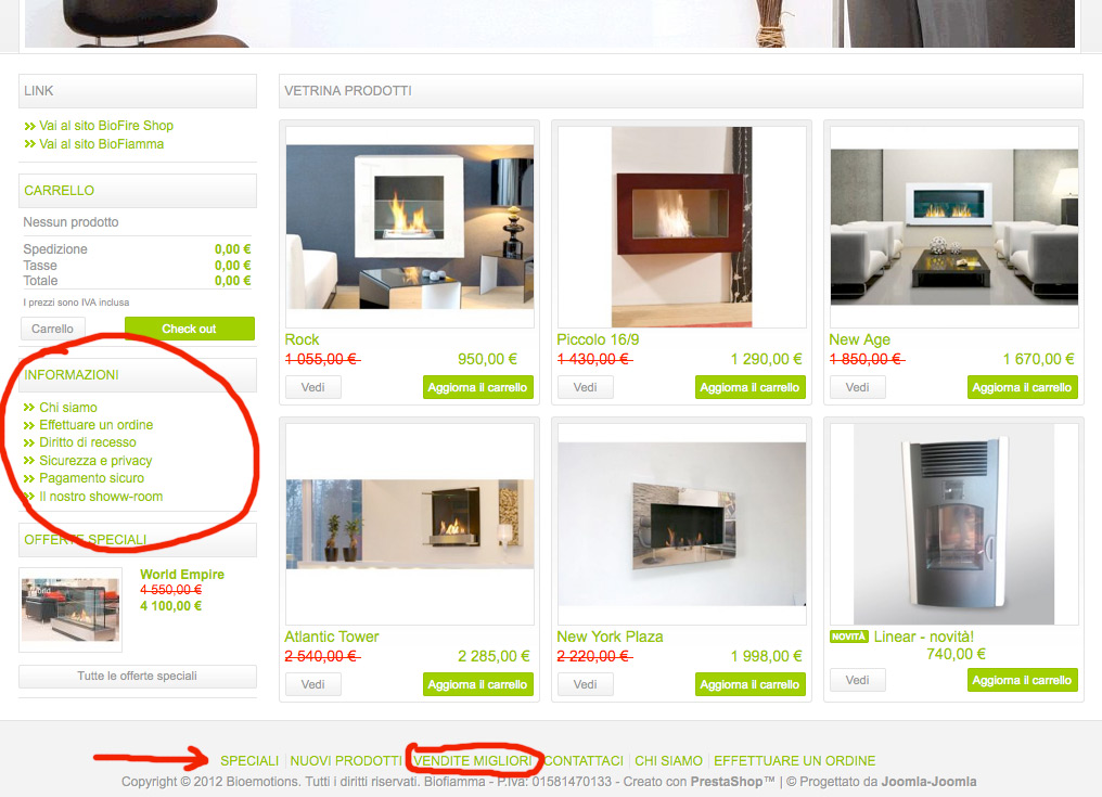

Papalla Posted August 28, 2012 Share Posted August 28, 2012 Ciao, come da immagine allegata e usando un tema acquistato, trovo nel footer delle pagine 2 righe: - la seconda l'ho modificata inserendo i dati aziendali in footer.tpl del tema; - la prima invece contiene una serie di link che arrivano in parte dal blocco CMS e altri non riesco a capire da dove arrivino e come gestire tutta la riga. Ad esempio il link "Ventite Migliori" vorrei eliminarlo ma, dopo ore di ricerche e tentativi ho rinunciato e per questo mi rivolgo al forum, senza il quale non so come avrei fatto fin'ora a cavarmela. Per questo ringrazio comunque chi opera in questo forum! Link to comment Share on other sites More sharing options...

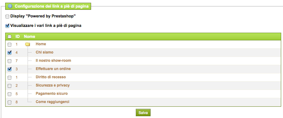

bgiovanni Posted August 28, 2012 Share Posted August 28, 2012 se non ricordo male si trova nel bo (back office?). io sono nuovo ma l'ho vista lì la voce che ti serve (sempre se non sbaglio) se riesco a far partire il mio negozio provo a cercarla e ti faccio sapere. trovato! vai su bo>moduli>blocco cms clicca "configura" sotto la voce " Visualizzare i vari link a piè di pagina" c'è l'elenco delle voci che ti compaiono sul footer. togli quello che non ti serve. Ciao. Link to comment Share on other sites More sharing options...
Papalla Posted August 28, 2012 Author Share Posted August 28, 2012 Niente da fare Giovanni :-( avevo già visto quell'impostazione. Se vedi l'allegato, in "Visualizza i vari link a piè pagina" le 2 voci spuntate "Chi siamo" e " Effettuare un ordine" compaiono nei link del footer ma ce ne sono altri (vendite migliori, speciali, nuovi prodotti...) che non so da dove si gestiscono e non sono presenti nel blocco CMS. Link to comment Share on other sites More sharing options...

ciroco05 Posted August 29, 2012 Share Posted August 29, 2012 trovo nel footer delle pagine 2 righe: - la seconda l'ho modificata inserendo i dati aziendali in footer.tpl del tema; - la prima invece contiene una serie di link che arrivano in parte dal blocco CMS e altri non riesco a capire da dove arrivino e come gestire tutta la riga. Parte dei link li puoi gestire da bo, nel modul blockcms (quello che hai già trovato e modificato) Il resto dei link non sono editabili da bo... ma niente paura: puoi editare il file blockcms.tpl Se guardi alla fine del file, righe 47/61 ci sono le chiamate alla visualizzazione di tutti i link che trovi nel footer; le prime righe mostrano dei link "fissi" non gestibili da bo, le seguenti mostrano i link che attivi/disattivi da bo. Per eliminare i link che non ti servono, basta commentare (o eliminare) le righe interessate: ad esempio per "vendite migliori" devi intevenire nella riga 51. Solite raccomandazioni nel cambio dei file tpl: fare una copia, editarli con un editor appropriato, forzare la compilazione ... se non si vede una cippa Ciroco05 Link to comment Share on other sites More sharing options...
Papalla Posted August 29, 2012 Author Share Posted August 29, 2012 Ciroco05 sei un grande, molo più grande di chi ha progettato l'interfaccia e la struttura logica dell'amministrazione di PS. Fatto e funziona. A dire il vero sapevo che agendo sul codice si sarebbe risolto (anche se non sapevo su quale file agire), ma mi sembra una soluzione non ortodossa. Vedo infatti che ci sono molti post sulla nuova versione 1.4.9 e pare che dia un sacco di problemi. Inoltre installandola andrei a ricoprire tutte le modifiche fatte sul codice e quindi... Bho?? Ho risolto dieci minuti fa l'atro problema che ho postato nel forum relativo alla Map di Google per la localizzazione del negozio. Adesso mi posto una risposta nel post corretto. Certo che solo una mente malata poteva strutturare una cosa simile. Grazie infinite anzi, mi sai indicare dove scaricare una guida di PS ben fatta in italiano o inglese? Link to comment Share on other sites More sharing options...
