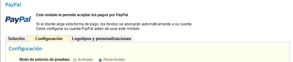

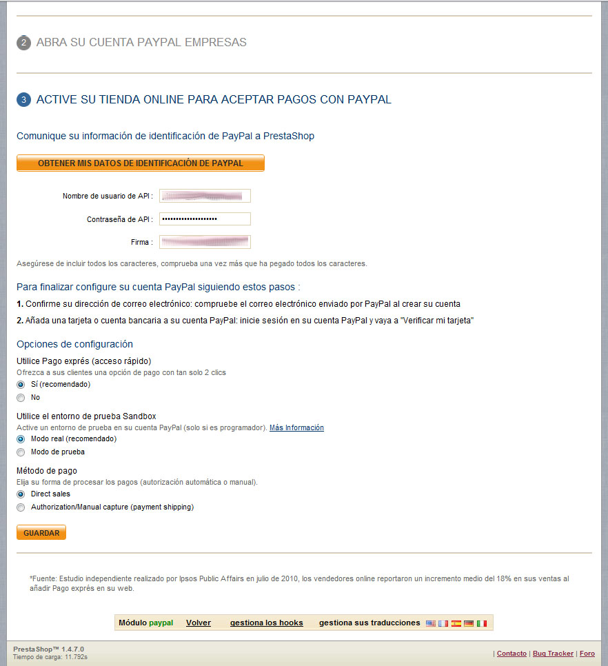

Buenos dias:
Os pongo un pantallazo de como tengo configuradas las opciones del módulo, creo que no está en modo de pruebas y los campos de la api, los he copiado y pegado unas cien veces.

Hola, ese error es un clásico, lo suele dar, cuando en la pestaña módulos, en la configuración del modulo, has señalado que trabajas con modo pruebas.
Mas info: http://www.factoriad...l-en-prestashop
De todos, modos ahora dices que no da ningun error..., que simplementes haces el proceso normal, pero que no llega el dinero, ¿o me he confundido?
Pero bueno, este error me ha salido una vez (el ultimo intento de instalación), todas las otras no me daba el error y finalizaba la compra sin problemas, pero no me ingresaba el dinero ni se lo descontaba al cliente. Habeis visto el pantallazo de la cofiguración del modulo? Yo creo que están las tres opciones bien:
- Pago expreess (SI)
- Utilizar entorno de pruebas (Modo real)
- Metodo de pago (direct sales)
Voy a leer esos posts que me indicais.
Por cierto, sabeis de donde puedo descargar una versión anterior del modulo oficial de paypal? Quizá sea por la versión que tengo (3.0.9).
Gracias
