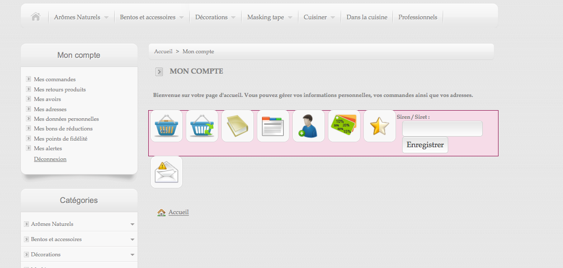

Arômes & Gourmandiz Posted August 19, 2012 Author Share Posted August 19, 2012 (edited) Parce que sinon ça ne serait pas drôle, ça ne marche pas encore parfaitement : disons que le problème des pro est résolu, mais que du coup les clients particuliers (groupe défaut) ne peuvent plus s'inscrire sans renseigner un numéro de suret/siren ce qui est embêtant. Un message a été envoyé au développeur je suis en attente de la réponse, en espérant qu'il y ait une solution. Edited August 19, 2012 by Arômes & Gourmandiz (see edit history) Link to comment Share on other sites More sharing options...

Arômes & Gourmandiz Posted August 19, 2012 Author Share Posted August 19, 2012 (edited) En l'occurrence, lorsque j'entre un mauvais numéro de siret, il valide quand même l'inscription :/ Et qu'en est-il de l'affichage dans la zone "mon compte"? Edited August 19, 2012 by Arômes & Gourmandiz (see edit history) Link to comment Share on other sites More sharing options...
Arômes & Gourmandiz Posted August 19, 2012 Author Share Posted August 19, 2012 (edited) Autant pour moi le numéro de siret est bien vérifié... j'avais tapé au hasard un numéro de siret existant ^^ Du coup en admettant que l'on fasse confiance à la bonne foi des gens, il ne reste que ce problème d'affichage dans mon compte Edited August 19, 2012 by Arômes & Gourmandiz (see edit history) Link to comment Share on other sites More sharing options...
coeos.pro Posted August 19, 2012 Share Posted August 19, 2012 Et qu'en est-il de l'affichage dans la zone "mon compte"? demandez au designer du thème de corriger ce bug, à mon avis il a mis toutes les images en float left sans les insérer dans un bloc div Link to comment Share on other sites More sharing options...
Arômes & Gourmandiz Posted August 19, 2012 Author Share Posted August 19, 2012 (edited) OK je vais voir ça avec lui. Merci. Edited August 19, 2012 by Arômes & Gourmandiz (see edit history) Link to comment Share on other sites More sharing options...
Arômes & Gourmandiz Posted August 19, 2012 Author Share Posted August 19, 2012 (edited) Juste une précision : vous pensez que c'est une question d'alignement d'images qui crée l'apparition du champ 'siret/siren' dans un cadre rouge? Je ne suis pas experte en codage, mais je ne vois pas bien le rapport. Edited August 19, 2012 by Arômes & Gourmandiz (see edit history) Link to comment Share on other sites More sharing options...
