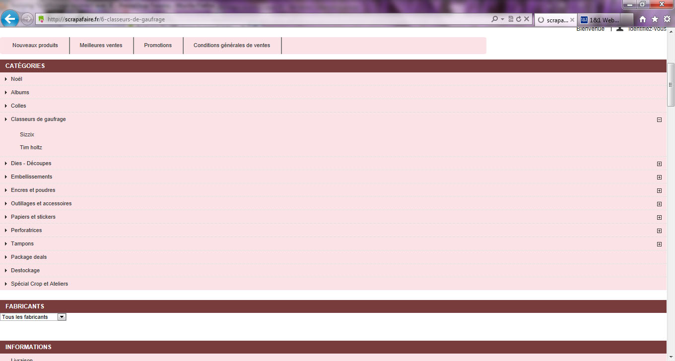

Bonjour,
je ne comprend pas pourquoi mon site ne s'affiche plus correctement sous internet explorer.
tout était nickel puis maintenant l'affichage n'est plus correct, sauf pour la page d'accueil.

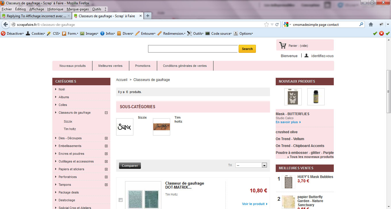

avec Mozilla pas de soucis, je ne comprend pas.
En local je n'ai pas de soucis avec Internet Explorer.
le site est hébergé chez OVH, peut être que le soucis provient d'eux ?
j'ai bien sur essayé avec plusieurs version d'ie.
version de prestashop 1.4.7.0
http://scrapafaire.fr
merci

Bonjour,
Vu votre retour je ne pense pas qu'il s'agisse d'un problème lié à PrestaShop (surtout si votre version locale est idem à celle online).
Pour tenter de retrouver le problème je vous invite à installer FireBug sous Firefox (même si le problème n'est présent que sous IE).
Testez aussi votre site sous d'autres navigateurs pour voir leur réaction.
