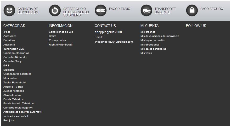

ellisto Posted July 9, 2012 Share Posted July 9, 2012 (edited) Hola a todos, estoy intentando modificar el pie de página del la plantilla "prestashop_new" y no hay forma, no sé por donde empezar, he leído en el foro algunos casos como el mío pero no precisamente de ésta plantilla Quiero modificar lo siguiente: 1 Modificar el texto de los logos, foto 1 2 Organizar CATEGORIAS, foto 2 3 Borrar texto, foto 3 4 Traducir, foto 4 Pido mucho no? Espero me haya podido explicar. Saludos Edited July 14, 2012 by ellisto (see edit history) Link to comment Share on other sites More sharing options...

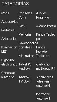

ellisto Posted July 13, 2012 Author Share Posted July 13, 2012 Gracias Capitaldelpoker, ya estoy traduciendo como me indicas "Herramientas>traducciones>traducciones de los modulos instalados" pero no consigo organizar: CATEGORÍAS - CONTÁCTENOS - MI CUENTA - SIGUENOS - INFORMACIÓN ó sea organizado como lo tienes tú, si ves mi web, se vé perfectamente que no esta organizada, he seguido las instrucciones en poner en el global.css de la plantilla: .blockcategories_footer, #footer .myaccount, #block_various_links_footer, #social_block, #block_contact_infos { float: left; width: 175px; padding-top: 15px; } .category_footer { width:171px !important; } pero nada............ como lo conseguiste tú, saludos Link to comment Share on other sites More sharing options...
capitaldelpoker Posted July 13, 2012 Share Posted July 13, 2012 Gracias Capitaldelpoker, ya estoy traduciendo como me indicas "Herramientas>traducciones>traducciones de los modulos instalados" pero no consigo organizar: CATEGORÍAS - CONTÁCTENOS - MI CUENTA - SIGUENOS - INFORMACIÓN ó sea organizado como lo tienes tú, si ves mi web, se vé perfectamente que no esta organizada, he seguido las instrucciones en poner en el global.css de la plantilla: .blockcategories_footer, #footer .myaccount, #block_various_links_footer, #social_block, #block_contact_infos { float: left; width: 175px; padding-top: 15px; } .category_footer { width:171px !important; } pero nada............ como lo conseguiste tú, saludos Buenas eso fue lo que yo hice a indicaciones del compañero Nadie, en tu caso creo que puede ser por la cantidad de categorias que tienes, no se si eso podra influir, has provado a aumentar .category_footer { width:171px !important; } prueba a subir width, pero tampoco me hagas mucho caso que mis conocimientos son nulos, si quiere Nadie que nos lo confirme si puede ser por eso. Link to comment Share on other sites More sharing options...

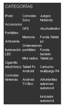

ellisto Posted July 14, 2012 Author Share Posted July 14, 2012 Hola de nuevo papitaldelpoker, he tenido que hacer eso, ir modificando los prámetros hasta que he dado en el blanco. El problema no estaba en la cantidad de categorías. Pero claro al tener tantas categorías, parece como que no está muy estético, pero no se me ocurre otra idea Por favor, acepto comentarios al respecto, para poder dejar un pie de página decente. Pongo a continuación las modificaciones del FOOTER del global.css de la plantilla " prestashop_new" para que le pueda servir a otro usuario que tenga el mismo problema: ************************************************************************************************ FOOTER ************************************************************************************************ */ #footer { color:#fff; background:#333 } .blockcategories_footer, #footer .myaccount , #block_various_links_footer, #social_block, #block_contact_infos { float:left; width:175px } } .blockcategories_footer {margin-left:0} #footer h4 { padding-bottom: 10px; text-transform:uppercase } #footer h4, #footer h4 a { font-weight:normal; font-size:14px; color:#fff } #footer a {color:#fff} #footer a:hover {text-decoration:underline} #footer ul {list-style-type:none} #footer li {padding:2px 0} #footer li a {color:#fff} .category_footer { width:171px !important; } /* ************************************************************************************************ Saludos y gracias por vuestra colaboración Link to comment Share on other sites More sharing options...
