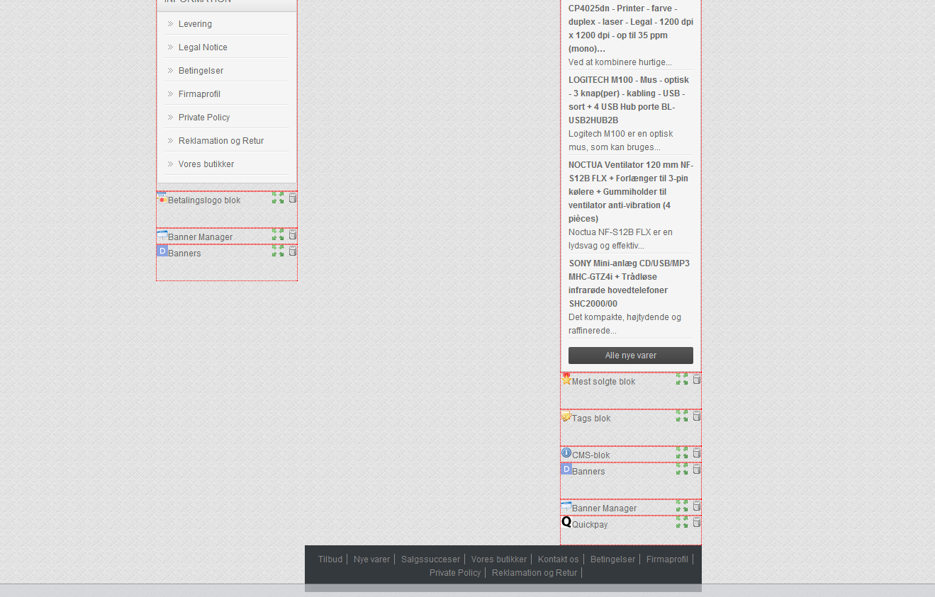

Kolonne/menuen i højre side er pludselige forsvundet fra forside - alle andre sider er den OK. Er der en flink person der vil kigge på denne side
www.shopnsave.dk - Jeg har vedhæftet et billede af hvordan det ca skal se ud.
Edited by MichaelP (see edit history)

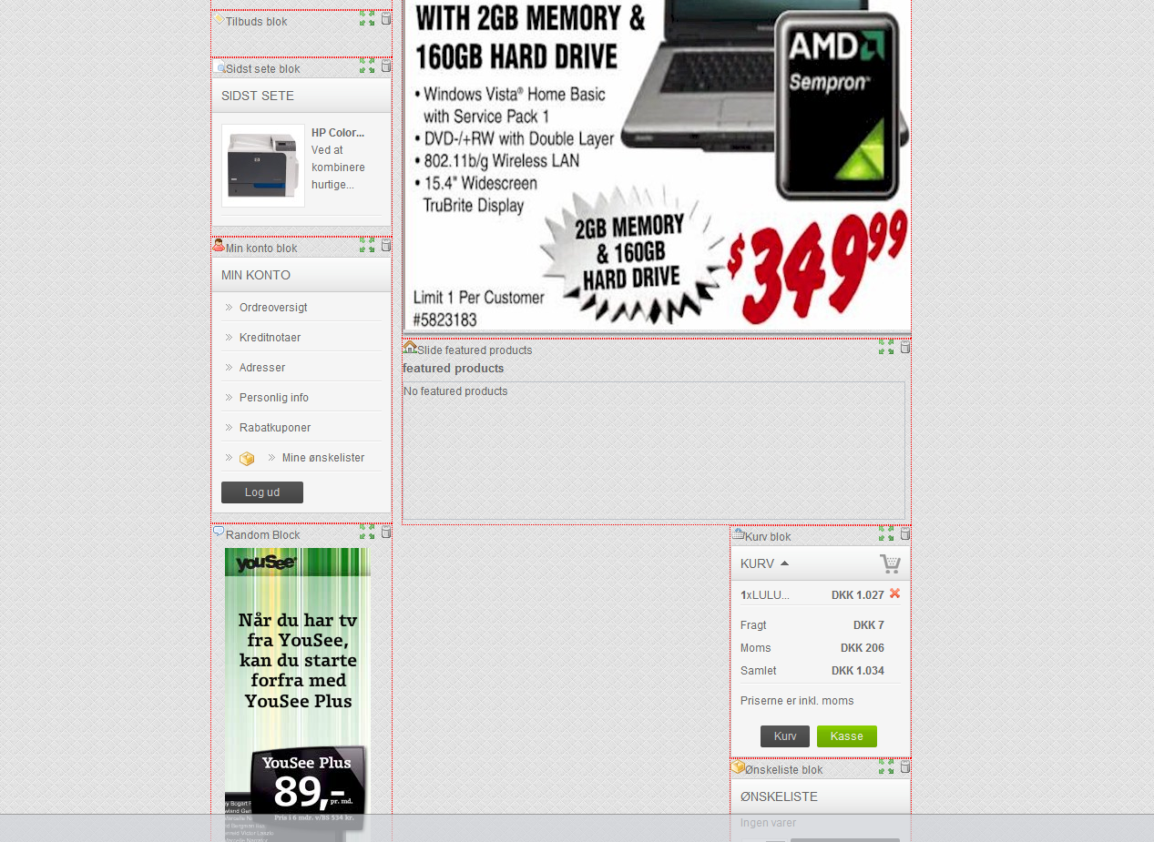

Ja det gør der som sådan. Du kan tjekke screenshot, de er taget fra live redigeringen hvor højre kolonne sjovt nok er vist men altså under center kolonne.

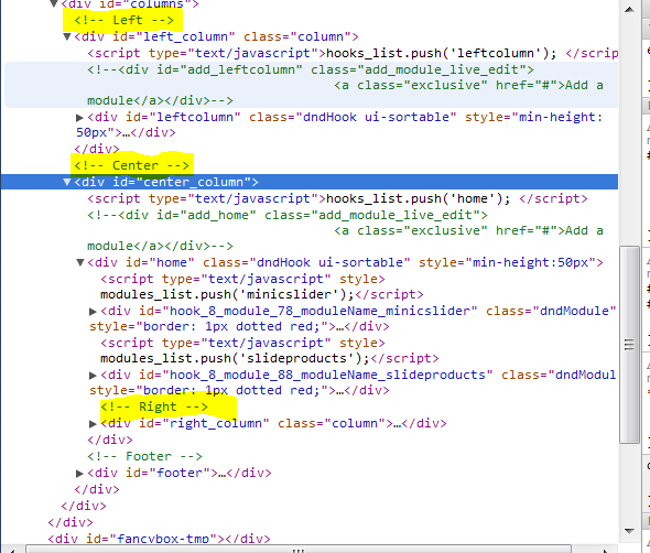

Det er som om at højre div er kommet til at ligge under center div.
Ligger der overhovedet nogen moduler i din højre kolonne hvis du kontrollere dine modulers postioner?
Jeg har rodet lidt mere med det og nu viser den sig også på frontend. men som sagt i center column. Hvad skyldes dette og hvor får jeg den over på sin plads?

Det er endt med at jeg har taget den hårde vej og re-installeret det hele. Pludselig skete det så igen og der kunne jeg så konstatere at det var et module slide featured products
v0.2
der når der ikke var noget vare tilknyttet dette modul lavede fejlen. Håber det kan hjælpe andre.
Jeg studsede også over, at du havde to slider moduler i center column. Så det er garanteret opstået i forbindelse med installation af dette - og så har du måske rettet noget i kategorien, hvorefter du har opdaget det og tilskrevet det noget andet:-) Men godt du fik det løst.
