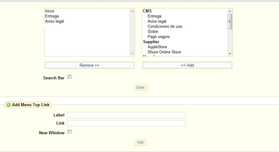

nadie Posted July 1, 2012 Share Posted July 1, 2012 Amigo ya lo intente pero no aparece la opcion en CMS aparece inicio pero de las categorias. Como te adjunto en la imagen, usted en la configuración del modulo puede asignar enlaces extras: Donde dice Add Menu Top Link, usted puede agregar un enlace manual. Link to comment Share on other sites More sharing options...
jmsulbaran Posted July 1, 2012 Author Share Posted July 1, 2012 Como te adjunto en la imagen, usted en la configuración del modulo puede asignar enlaces extras: Donde dice Add Menu Top Link, usted puede agregar un enlace manual. Perfecto ya entiendo y que pondria en Label? Perdona tanta ignorancia. Link to comment Share on other sites More sharing options...
nadie Posted July 1, 2012 Share Posted July 1, 2012 Perfecto ya entiendo y que pondria en Label? Perdona tanta ignorancia. El titulo del enlace. Link to comment Share on other sites More sharing options...
