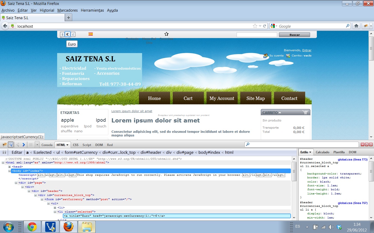

iamsepia Posted June 28, 2012 Share Posted June 28, 2012 Hola, buenas noches compañero, Antes que todo agradecer a la gente que colabora en este foro, ya que en muchas ocasiones me habéis solucionado un dolor de cabeza. Ahora os presento uno, que si me lo resolvéis estoy seguro que mi utilización de prestashop va a cambiar muy satisfactoriamente. Os paso la imagen para que entendáis mucho mejor lo que os quiero preguntar. En el firebug de mozilla puedo "modificar" las cosas de forma rápida, pero claro, cuando refrescamos la pantalla los cambios se van al "garete". Por ejemplo, en la plantilla que he escogido sale el símbolo del dolar y del euro y quiero borrar el del dolar, lo selecciono con firebug lo borro y desaparece pero luego nada. Por lo tanto, me gustaría saber cuando selecciono un atributo de la plantilla y me aparece el código abajo saber realmente dónde está ese archivo?. Dónde puedo ver a qué archivo hace referencia el código que estoy seleccionando? es posible?. Si todas las modificaciones pudiese saber en qué archivo está todo podría solucionar de forma mucho más ágil mis problemas.. a ver si me ayudáis. Os dejo la foto, importante mirarla para entender bien el mensaje que he escrito, que está algo liado. Un saludo compañeros, Link to comment Share on other sites More sharing options...

iamsepia Posted June 29, 2012 Author Share Posted June 29, 2012 jajajaja, gracias pero, lo que pregunto tiene un carácter mucho más global. He puesto el ejemplo de la moneda pero en realidad es en todo. Mi pregunta es, es muy fácil modificar el código HTML desde firebug, pero a qué archivos hace referencia ese codigo en prestashop?. No sé si me entiendes... Muchas gracias, repito! Link to comment Share on other sites More sharing options...
nadie Posted June 29, 2012 Share Posted June 29, 2012 jajajaja, gracias pero, lo que pregunto tiene un carácter mucho más global. He puesto el ejemplo de la moneda pero en realidad es en todo. Mi pregunta es, es muy fácil modificar el código HTML desde firebug, pero a qué archivos hace referencia ese codigo en prestashop?. No sé si me entiendes... Muchas gracias, repito! En la carpeta raíz: /modules/ tendrás las carpeta de los módulos y lógicamente dentro de cada carpeta los ficheros de los módulos correspondientes. En la carpeta /templates/tu-plantilla/ tendrás los ficheros de la plantilla, la carpeta js, css, img,cache,lang y seguramente la carpeta modules con algunos módulos sobreescritos. Link to comment Share on other sites More sharing options...
iamsepia Posted June 29, 2012 Author Share Posted June 29, 2012 (edited) Gracias por tu respuesta, pero eso lo tenía claro. Mira te dejo otra foto para ver si puedo explicarme mejor: http://subefotos.com/ver/?eda37ce625715041c77bca63d007032ao.png Como verás, en esa foto estoy seleccionando la palabras "IPOD" y desde ahí mismo la podría cambiar, pero concretamente DÓNDE PUEDO VER EN QUÉ ARCHIVO ESTÁ LA PALABRA IPOD? No existe el código HTML en prestashop? dónde está?. Edited June 29, 2012 by iamsepia (see edit history) Link to comment Share on other sites More sharing options...

nadie Posted June 29, 2012 Share Posted June 29, 2012 Gracias por tu respuesta, pero eso lo tenía claro. Mira te dejo otra foto para ver si puedo explicarme mejor: http://subefotos.com...63d007032ao.png Como verás, en esa foto estoy seleccionando la palabras "IPOD" y desde ahí mismo la podría cambiar, pero concretamente DÓNDE PUEDO VER EN QUÉ ARCHIVO ESTÁ LA PALABRA IPOD? No existe el código HTML en prestashop? dónde está?. A ver que esto es contenido dinámico, no contenido estático, por eso no existe un fichero *.html de por si. Normalmente el modulo de las categorías, la carpeta es: /modules/blockcategories/ o si lo tienes sobreescrito en el tema /themes/tu-plantilla/modules/blockcategories/ Dentro de esa carpeta entre otros ficheros tendras varios tpl, o uno, dependera del modulo. Dentro del fichero tpl, estará la impresión del código que hace que el usuario final veo el código que tu ves como usuario de la web. Aquí los ficheros de impresión son *.tpl Link to comment Share on other sites More sharing options...
iamsepia Posted June 29, 2012 Author Share Posted June 29, 2012 Qué putada! es decir, al ser dinámico el HTML no puede ser modificado "manualmente"? porque me estoy volviendo loco para encontrar las rutas... con lo fácil que seria hacerlo desde FIREBUG simplemente...no hay alguna forma de saber el código HTML a qué archivo TPL está relacionado? es para no tener que ir abriendo de 1 en 1 porque sino me puedo morir. Link to comment Share on other sites More sharing options...
nadie Posted June 29, 2012 Share Posted June 29, 2012 Qué putada! es decir, al ser dinámico el HTML no puede ser modificado "manualmente"? porque me estoy volviendo loco para encontrar las rutas... con lo fácil que seria hacerlo desde FIREBUG simplemente...no hay alguna forma de saber el código HTML a qué archivo TPL está relacionado? es para no tener que ir abriendo de 1 en 1 porque sino me puedo morir. Revisate la documentación de prestashop: http://doc.prestashop.com/pages/viewpage.action?pageId=3506375 que esta en Español. Link to comment Share on other sites More sharing options...
