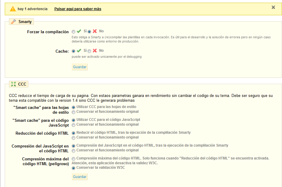

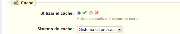

nadie Posted June 26, 2012 Share Posted June 26, 2012 Buenos días nuevamente... Otra vez dándome el tiempo para retomar a algunas configuraciones de mi tienda virtual, tengo una inquietud más, espero que me puedan ayudar, gracias... Resulta que cuando navego a través de mi tienda logro ver algo lento, demora un poco de lo normal en la carga... Creo que hay ciertas modificaciones que hacer en el panel de mi tienda, quisiera saber que debo hacer?? Por otro lado no es problema del hosting, ya que cuento con mi propio servidor para alojar otras webs y las demás si me andan a buena velocidad... Gracias antemano... saludos ! En preferencias/rendimiento, al menos revisa que tengas esto: Y luego abajo, prueba activar la cache por sistema de ficheros, aunque algunas veces da mas problemas que soluciones.. (si en tu plan de hosting tienes memcached, depende sistema por archivos, pon memcached) Por cierto, que en el hosting tengas otro tipo de webs y te vayan rápido no quiere decir que prestashop te vaya rápido. ¿En que hosting esta usted? Link to comment Share on other sites More sharing options...
galacticmelody Posted June 26, 2012 Author Share Posted June 26, 2012 Muchas gracias, a mejorado mucho la carga =) Link to comment Share on other sites More sharing options...
