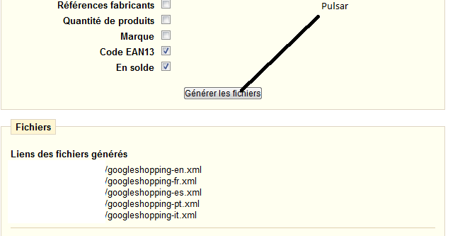

Le has dado a generar los ficheros, al configurar el modulo?
Adjunto imagen:
Adjunto imagen:
Me parece que si le doy más veces gasto el botón aún siendo digital, jajja!!! Si que le he dado pero nada de nada. A mi, debajo del boton de generar me pone esto:
Liens des fichiers générés
http://www.sinergiagrabados.com/googleshopping-es.xml
Pero no lo encuentro, no está, también he mirado en el public_html, en la carpeta del modulo.... El modulo lo descargué nuevamente hace cuatro días de la página, entiendo que es la última versión y no tendría que darme ningún problema.
