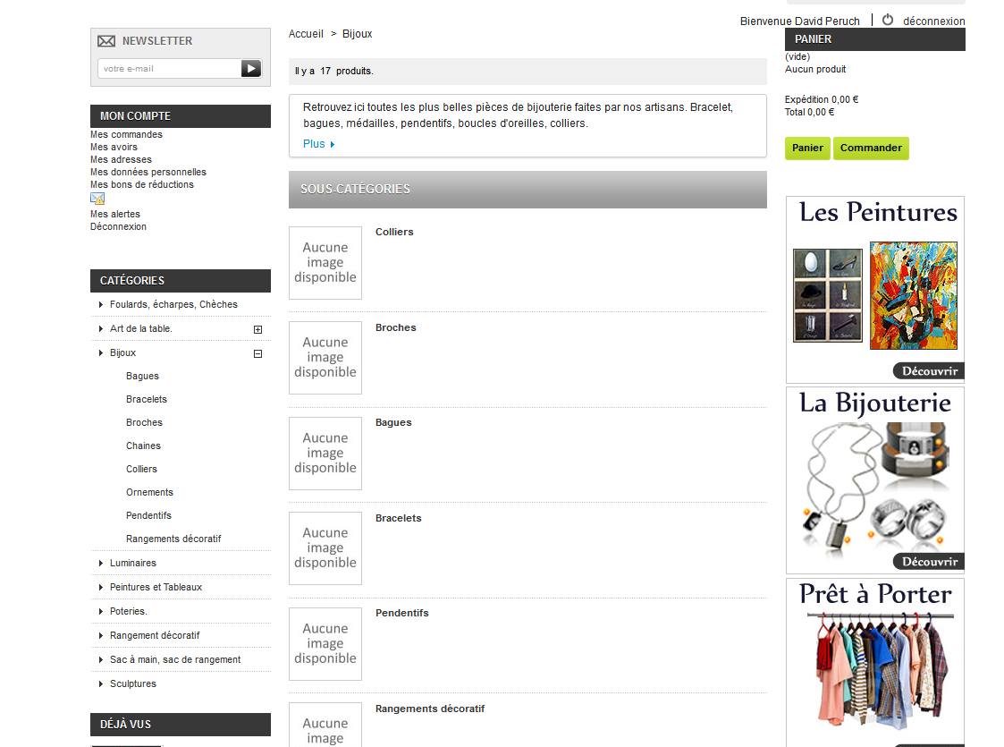

enzo619 Posted June 23, 2012 Share Posted June 23, 2012 Bonjour à tous, Est-ce que l'un d'entre vous aurait une idée sur comment modifier l'affichage des sous catégories dans ce theme. En effet comme vous pouvez le voir si-dessous, les sous-catégories s'affiche une ne dessous de l'autre avec l'affichage d'une image. J'aurais voulu que les sous catégories s'affiche l'une derrière l'autre et uniquement le titre, pas d'image. J'ai bien tenté de fouiller dans le code dans le fichier "category.tpl", je pensais avoir trouvé la zone concerné mais si je l'efface et que je reupload le fichier rien ne se passe ????!!! Une idée. Link to comment Share on other sites More sharing options...
iXs Posted June 23, 2012 Share Posted June 23, 2012 Pour que les modifs prennent effet, il faut forcer la compilation BO > PREFERENCES > PERFORMANCES ensuite pour ta modif il faudra plutot travailler sur les CSS et non le TPL Link to comment Share on other sites More sharing options...
enzo619 Posted June 24, 2012 Author Share Posted June 24, 2012 iXs, Magnifique, c'est la solution que j'attendais. On a pu en effet interagir sur le code et obtenir le résultat voulu. Je concois que c'est mieux de jouer avec les CSS mais dans le cas présent, on a même au final supprmier l'affichage des subcat dasn les pages vu qu'on les retrouvent sur le coté. Grand merci. Link to comment Share on other sites More sharing options...
