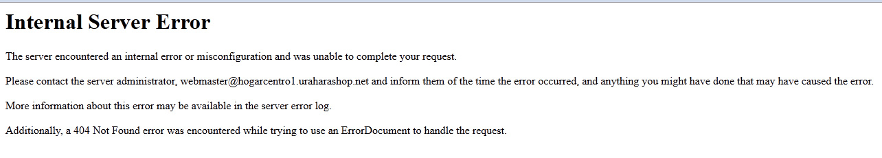

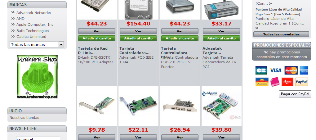

Talvez no sea mucho, resulta que he venido actualizando las versiones de la tienda, tengo en este momento la 1.4.8.2, pues al parecer todo anda bien he estado incluyendo inventario y demás, pero en el front panel en la columna derecha donde hay un banner de pagos paypal que debería abrirme un módulo que se llama about.php que se encuentra en la carpeta paypal en modules, pero al darle click me da el siguiente error:
Internal Server Error
The server encountered an internal error or misconfiguration and was unable to complete your request.
Please contact the server administrator, [email protected] and inform them of the time the error occurred, and anything you might have done that may have caused the error.
More information about this error may be available in the server error log.
Additionally, a 404 Not Found error was encountered while trying to use an ErrorDocument to handle the request.
la direccion donde tengo la tienda es www.hogarcentro.net/cr si ubico el cursor sobre el banner el me da la dirección: www.hogarcentro.net/cr/modules/paypal/about.php al parecer la ruta está bien pero le doy click y me da el mensaje de error, he copiado de nuevo la carpeta desde la otra tienda que instale de 0 y aun no me deja abrir el modulo me da el mismo error, en cambio en la otra que borre todo y la instale de 0 alli abre perfecto, no tengo ya idea por donde andará el error, he estado probando con todo y no puedo hacer que abra...

Hola...

Revisa el log de errores del servidor y revisa los permisos de módulos y sus subcarpetas.
Listo con lo que me envio la gente del hosting y demás me puse a comprarar atributos carpeta por carpeta entre una de las tiendas y la otra y resultó que la que me carga perfecto la carpeta modules el atributo está en 755 pero en la que me daba el problema estaba en 777, asi que lo puse igual y ya abre bien, el por qué estaba con ese atributo no lo sé posiblemente en alguna de las versiones viejas tuve que ponerlo así pero ahora me daba error, con solo cambiar los atributos se corrigió, por si a alguno le sucede son los atributos de la carpeta modules no de la carpeta paypal...
