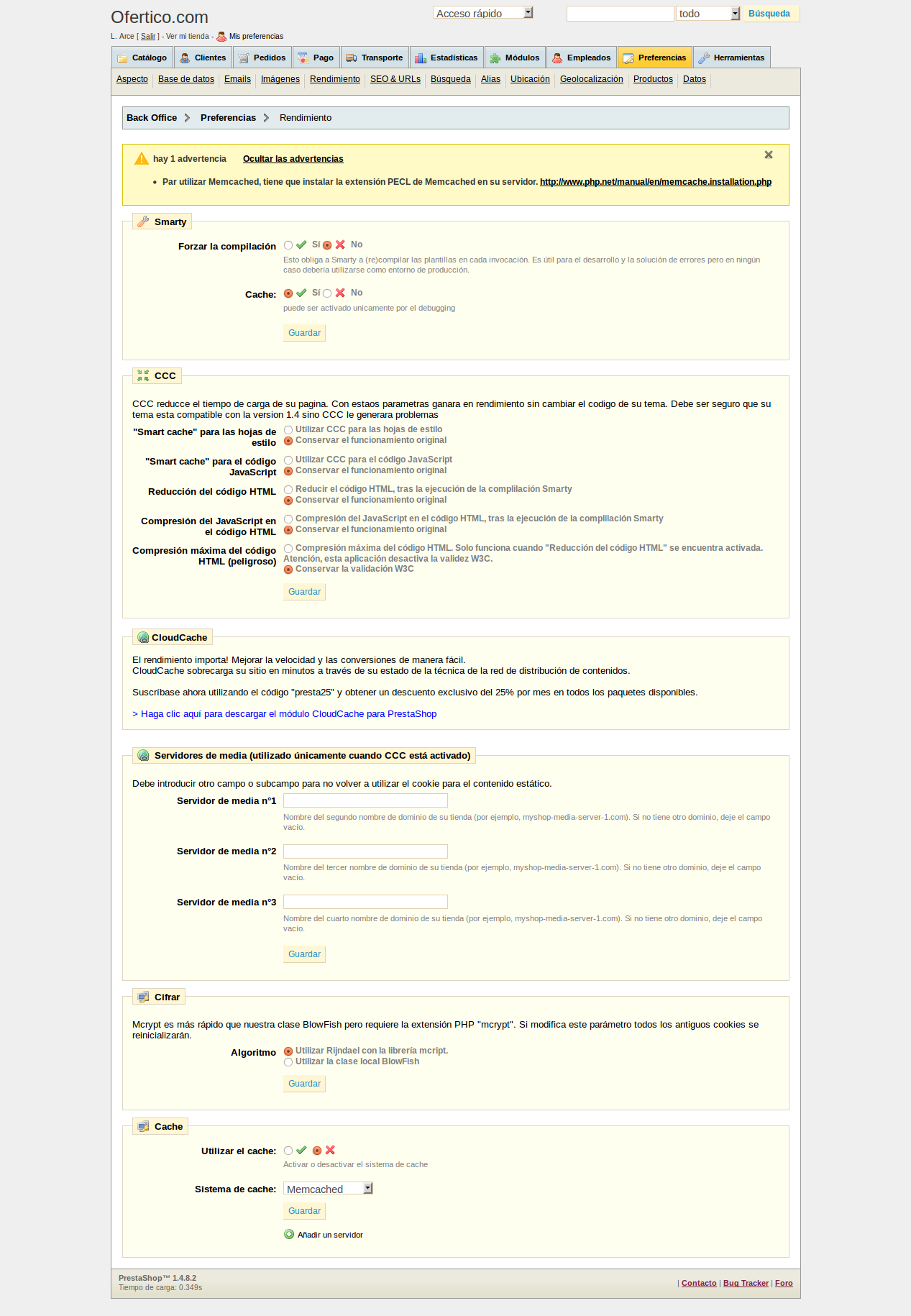

nadie Posted June 13, 2012 Share Posted June 13, 2012 Claro el link de la tienda es: www.ofertico.com Pega imagen, de como tengas configurado, la pestaña Preferencias/Rendimiento. Link to comment Share on other sites More sharing options...
luisuicr Posted June 13, 2012 Author Share Posted June 13, 2012 Hola, adjunto la imagen. Link to comment Share on other sites More sharing options...
ReactionCode Posted June 13, 2012 Share Posted June 13, 2012 Yo quitaría la opción de Debug, en el apartado de CCC activaria todas las compresiones menos la última. Por último me pasaría por aquí para que te chequee la velocidad de la web y te muestre los errores y soluciones para mejorar la velocidad. https://developers.google.com/speed/pagespeed/insights# Link to comment Share on other sites More sharing options...

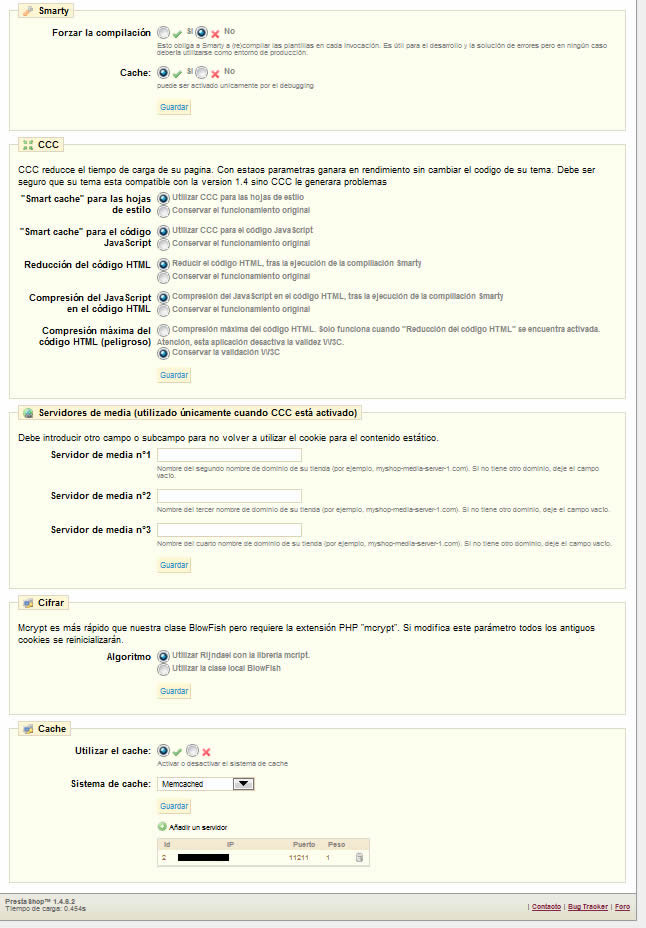

ofertaco Posted July 2, 2012 Share Posted July 2, 2012 Buenos días, Alguien me podría ayudar para ver porque va lenta la web? La web es http://www.ranatica.com La tengo en un VPS de OVH. El servidor tiene 5gb de ram y 4 núcleos a 3.5Mhz, disco de 50gb. Adjunto la configuración del rendimiento del prestashop. Muchas gracias por la ayuda Link to comment Share on other sites More sharing options...
nadie Posted July 2, 2012 Share Posted July 2, 2012 Buenos días, Alguien me podría ayudar para ver porque va lenta la web? La web es http://www.ranatica.com La tengo en un VPS de OVH. El servidor tiene 5gb de ram y 4 núcleos a 3.5Mhz, disco de 50gb. Adjunto la configuración del rendimiento del prestashop. Muchas gracias por la ayuda Pues si va bastante lento. Has probado monitorizar tu VPS, para verlo todo con detalle? Link to comment Share on other sites More sharing options...
ofertaco Posted July 2, 2012 Share Posted July 2, 2012 Pues si va bastante lento. Has probado monitorizar tu VPS, para verlo todo con detalle? He monitorizado el servidor durante varias semanas y el consumo es minimo, es decir, de CPU no llego nunca al 60%, de RAM lo mismo, de RED no llega ni al 10 % y de disco como mucho cuando copias de seguridad llega al 80 % en un pico . No se que mas mirar, Gracias por tu rapida respuesta Link to comment Share on other sites More sharing options...
