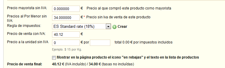

nadie Posted June 6, 2012 Share Posted June 6, 2012 Hola a todos! Soy novatiiiisimo en el Prestashop, y me están costando algunas cosas. Iré por pasos y comenzaré por lo del topic: Sobre el IVA. He creado unas reglas sobre el IVA (8 y 18%). Al aplicarlas al producto no me da ningún tipo de error, en cambio cuando creo un pedido ficticio y voy al carrito me deja el valor IVA a 0. Alguien me podría dar un consejo sobre donde me debo estar equivocando? Muchas gracias! Pero has asignado al crear o editar el producto, el tipo de iva al producto? Link to comment Share on other sites More sharing options...
Koni Posted June 6, 2012 Author Share Posted June 6, 2012 Pero has asignado al crear o editar el producto, el tipo de iva al producto? En la 'regla de impuestos' te refieres verdad? Si, lo hice, pero luego en el carrito no se añade el iva. Link to comment Share on other sites More sharing options...
nadie Posted June 6, 2012 Share Posted June 6, 2012 En la 'regla de impuestos' te refieres verdad? Si, lo hice, pero luego en el carrito no se añade el iva. Me refería a esto: Link to comment Share on other sites More sharing options...
