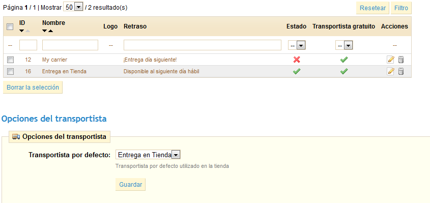

En la parte del transportista te saldrá el nombre del transportista que hayas definido en la pestaña Transportistas en tu panel y que haya elegido al cliente.
Gracias por su respuesta, pero si no me equivoco, el problema viene de ahi, que el nombre del transportista no es el que sale en la factura. Tambien lo he intentado con el que viene por defecto "My carrier" y sale el mismo texto largo en la factura en lugar de "My Carrier"
Envía imagen de la factura que la vea.
Si quieres me puedes enviar datos de acceso de todo y si tengo un tiempo mirarlo.
Ya he solucionado el problema!!
Se me ocurrio acceder a la base de datos de PS y comprobar las tablas. En la tabla ps_carrier habia generado varios items de todas las pruebas que habia realizado, y al parecer, el modulo de pagomano (para pagos en tienda física) necesita que el valor del registro sea 1, si es otro valor, no lo coge. Así que eliminando todos los registros de transportistas y volviendo a generarlos se ha solucionado el problema.
Otra solucion era cambiar el Nombre del transportista en la base de datos, pero eliminando los registros dejo la tabla limpita :)
Gracias por todo Victor.
