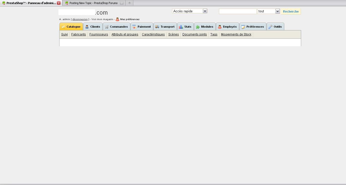

J'ai un drôle de souci à vous soumettre, le catalogue de mon site est inaccessible en back office ( voir le screen shot) alors que les fiches produits sont bien accessible sur le front office. Je ne peux donc plus créer ni supprimer de produits dans mon catalogue.
J'ai essayé de passer par les autres chemins (lien produit via les commandes ou gestion des stocks) mais rien n'y fait, je retourne toujours sur cette page qui ne me donne que les menus mais pas mon catalogue.

Bonjour merci pour votre réponse mais non je n'ai pas fait de mise à jour et j'ai bien vidé mon cache (cela dit le souci ce présente sur plusieurs pc donc j'avais mis de cote l’éventualité que le problème vienne du cache...)
Je deviens fou, je ne trouve pas d'ou vient ce souci, j'ai même remis une vieille sauvegarde que j'avais faite lorsque tout marchait et cela ne change rien.

Alors la solution, après avoir activé le mode debug on pouvait voir une erreur :
Parse error
: syntax error, unexpected T_ELSE, expecting T_FUNCTION in
/homez.87/saccesso/www/admin0/tabs/AdminProducts.php
on line
3008
En remplaçant le fichier AdminProducts.php par celui d'une 1.4.4 d'origine l'erreur n'était plus et on pouvait accéder à nouveau au catalogue.
