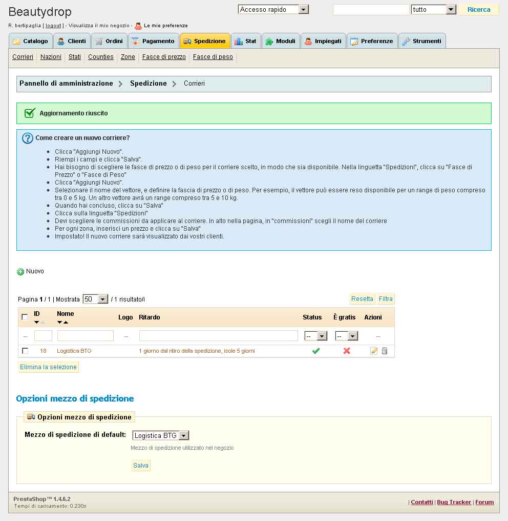

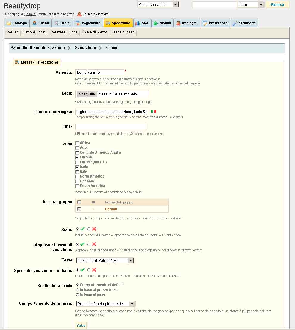

robertobertipaglia Posted May 3, 2012 Share Posted May 3, 2012 Salve ho inserito il nome del corriere le spese ecc. ma alla conclusione dell'ordine mi dice: "non vi sono corrieri disponibili per questa zona" l'area è Italia, nell'admin non è che vi sono tante possibilità per abilitare un corriere, ho provato con i flag e senza ma non cambia nulla. Qualche consiglio è bene accetto Roberto Link to comment Share on other sites More sharing options...
sam44 Posted May 9, 2012 Share Posted May 9, 2012 è successo pure a me.sono andato su nazioni è ho creato italy. infine su STATI seleziona il filtro zona e scrivi EUROPE è vedi se come nazione le regioni hanno italy io avevo argentina.. Link to comment Share on other sites More sharing options...

joint77 Posted May 16, 2012 Share Posted May 16, 2012 Ciao, io ho un problema simile, ho creato un corriere che vorrei spedisse in italia e un corriere per la svizzera, solo che se nelle zone non spunto Europe ho il messaggio che non ci sono corrieri per questa zona. La mia domanda è questa, devo per forza spuntare Europe? Questo non fa si che chiunque in europa possa fare un ordine? Non so se sono stato chiaro ma è la prima volta che uso prestashop e sulle spedizioni mi trovo in difficolta. Ad esempio Nazioni Stati Countries Zone nel mio caso cosa dovrebbero contenere? Altra cosa, nella scheda corrieri a cosa serve il campo URL??? Ringrazio anticipatamente, Ale. Link to comment Share on other sites More sharing options...
sam44 Posted May 17, 2012 Share Posted May 17, 2012 Ciao. Credo che puoi creare la nazione Svizzera. solo che poi devi modificare gli stati tutti, visto che sicuramente sono in europe di default, su svizzera. una volta fatto questo nel corriere puoi selezionare solo svizzera. L'url io pensavo fosse per inserire la possibilità di tracciatura del pacco. a me non funziona!!! ciao Link to comment Share on other sites More sharing options...
