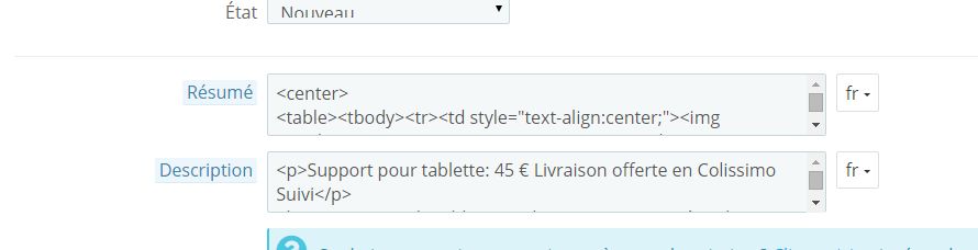

canspot Posted October 29, 2015 Share Posted October 29, 2015 Bonjour mon éditeur de texte tinymce a disparu partout je n'ai plus que une boite code html à la place j'ai la dernière version de presta la 1.6.1.2 mais ca le fessai sur la précédente de plus mon responsive ne marche plus également toutes mes photos sur l'index sont regroupe et la barre de menu disparaît en responsive , une solution ? Link to comment Share on other sites More sharing options...
