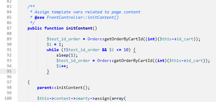

Zebx Posted August 13, 2014 Share Posted August 13, 2014 Mmm, page blanche, genre toute blanche ? Plus de menu, plus rien ? Ca c'est pas normal, il doit y avoir une erreur dans le code dans ce cas... vérifie bien tes copiés-collés et notamment les accolades... Link to comment Share on other sites More sharing options...
dwpro Posted August 13, 2014 Share Posted August 13, 2014 (edited) oui blanche sans rien ..., pour les erreurs, mon éditeur de code les corrige en rouge... c'est bien test_id_order comme function ? l'url de la page blanche http://www.monsite.dom/confirmation-commande?id_cart=27&id_module=70&secure_key=dea1033b2fad6633b9b6556069f61c95 Edited August 13, 2014 by dwpro (see edit history) Link to comment Share on other sites More sharing options...

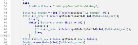

Zebx Posted August 13, 2014 Share Posted August 13, 2014 Screen 1 : Pour setUrlOk, reprends exactement le format que je t'ai indiqué plus haut avec "index.php?controller=order-confirmation&id_cart..." N'oublie pas de changer aussi le secure_key en key comme indiqué plus haut aussi. Screen 2 : Remonte l'accolade ligne 97 à la ligne 88, juste en-dessous de "public" Screen 3 : ok Link to comment Share on other sites More sharing options...

meditation Posted September 11, 2018 Share Posted September 11, 2018 Bonjour je déterre ce topic, j'ai exactement de le même problème de redircetion sur le modèle Hipay, les client sons aléatoirement redirigés vers la page history.tpl, mais certins paiements sont tombés vers order-confirmation, c'est encore un problème de synchro je pense, j'ai suivi la modification de Zebx, mais cela ne marche pas, je suis sur ps1.6.17 avec module Hipay 1.6.18. Avez vous une solution à jour Merci et cordialement Link to comment Share on other sites More sharing options...
xavier027 Posted October 30, 2020 Share Posted October 30, 2020 Petit Up car j'avais un problème similaire pour Prestashop 1.7.6.7 avec HiPay Professional 1.0.8. Cela aidera peut-être quelqu'un. Après vérification du paiement, un chargement AJAX dégueu de Hipay s'affiche et finalement j'étais redirigé sur la page d'accueil pour pratiquement tous les paiements. Pas pratique pour les codes de conversion genre Google Analytics. J'ai repris et adapté légèrement le code de Zebx pour le problème de synchronisation: Dans /modules/hipay_professional/controllers/front/confirmation.php, remplacer: $order_id = Order::getOrderByCartId((int)$cart->id); Par: $order_id = Order::getOrderByCartId((int)$cart->id); $i = 1; while (!$order_id && $i <= 10) { sleep(1); $order_id = Order::getOrderByCartId((int)$cart->id); $i++; } Comme ca on évite la fonction waitForConfirmation avec l'icone dégueu de Hipay, la fonction displayConfirmation s'applique et redirige correctement sur la page de confirmation. 1 Link to comment Share on other sites More sharing options...
