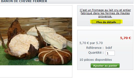

lebloa Posted December 21, 2011 Share Posted December 21, 2011 Bonjour ,je recherche a supprimer le bouton plus de détail dans la version prestashop 1.4.6.2 je ne suis pas programmeur, j'ai cru voir que l'on pouvait le faire depuis le dossier thème en éditant le fichier product.tpl ,mais après je suis perdu car je ne sais pas quelle ligne supprimer ou bien rajouter Merci de votre aide. Link to comment Share on other sites More sharing options...

lebloa Posted December 22, 2011 Author Share Posted December 22, 2011 je parle du bouton qui permet de faire scroller la page. merci Link to comment Share on other sites More sharing options...

lebloa Posted December 22, 2011 Author Share Posted December 22, 2011 merci de vos réponse ,le site est encore en construction ,çi joint le lien http://mathel.free-h.net/boutique.html le bouton que je cherche a supprimer se trouve sur le haut a droite Link to comment Share on other sites More sharing options...
Cerise Posted December 22, 2011 Share Posted December 22, 2011 Hello, Effectivement avec Firebug (module gratuit dispo sur Firefox), on voit direct la source ! Tu dois modifier ton fichier product.tpl et à la place de : <p class="buttons_bottom_block"> <a class="button" href="javascript:{}">Plus de détails</a> </p> Tu mets ce code (qui va te supprimer ce bouton mais le conserver dans ton fichier si un jour tu veux quand même le faire apparaître) <!--<p class="buttons_bottom_block"> <a class="button" href="javascript:{}">Plus de détails</a> </p>--> Link to comment Share on other sites More sharing options...
lebloa Posted December 22, 2011 Author Share Posted December 22, 2011 Merci Cerise, Mais je ne vois pas cette fameuse ligne dans mon fichier product.tpl il y a bien une ligne (196) qui y ressemble ,mais même en la supprimant j'ai toujours le boutton ci-joint le fichier product.tpl ,si ça peut aider .product.zip Link to comment Share on other sites More sharing options...
