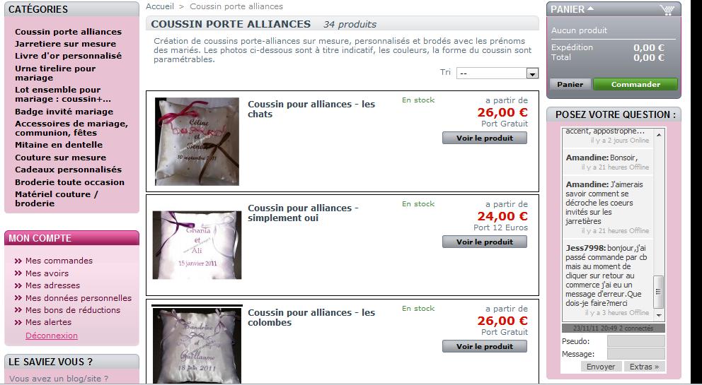

legrenier Posted November 23, 2011 Share Posted November 23, 2011 Bonjour, je cherche une contrib qui permet d'afficher directement le prix des frais de port de chaque article dans product-list. j'avais trouvé une astuce qui fonctionnait bien, mais je viens d'activer Smarty 3 (dans l’optique des futures mis a jour de presta) et ma petite astuce ne tourne plus et affiche un vilain "fatal error" voici le code qui marchait avec smarty2 :(petit bout de code qui était inséré dans product-list.tpl du theme par défaut de presta) Juste après la ligne : {if ($product.allow_oosp || $product.quantity > 0)} ) j'avais inséré : { if $product.weight >= 0 && $product.weight < 1} Port GRATUIT {elseif $product.weight >= 1 && $product.weight <= 2} Port 6€ {elseif $product.weight > 2 && $product.weight <= 3} Port 7€ {elseif $product.weight > 3 && $product.weight <= 4} Port 8€ {elseif $product.weight > 4 && $product.weight <= 5} Port 9€ {else $product.weight > 5 } Port 10€ {/if} le principe étant simplement d'afficher le prix de transporteur par défaut avec une correspondance poids/prix ... Je ne m'y connais pas en programmation, si quelqu'un serait me dépanner pour faire fonctionner cette fonction. je pense que cela en interrese plus d'un, non ? Je ne trouve pas normal que le client doit mettre au panier un article pour connaitre combien il va payer en frais de port. mon astuce était bien pratique. le client visualisait directement en dessous du prix de vente de chaque article également les frais de port ... Link to comment Share on other sites More sharing options...

legrenier Posted November 23, 2011 Author Share Posted November 23, 2011 Merci le cathare pour le tuyau, j'ai installé ce module, mais ne correspond pas vraiment à mes recherches ... Trop compliqué pour le client. Déjà, sauf erreur de ma part, les frais de port s'affichent sur la fiche article et non sur la page des produits : product-list. le code que je donne ci dessus, beaucoup plus simple, et surtout plus visuel, donnait ceci par exemple : (le client sait tout de suite combien lui couteront les fdp ...) Quelqu'un a t'il une idée pourquoi le faite de passer en smarty 3 génère une erreur (de syntaxe apparemment) ??? Link to comment Share on other sites More sharing options...
legrenier Posted November 23, 2011 Author Share Posted November 23, 2011 oups, résolu ! très sensible smarty 3 !!! un espace en trop ! et hop erreur fatale ! j'ai trouvé, dans le code ci dessus, il ne faut pas d'espace entre la premiere accolade et if ... Link to comment Share on other sites More sharing options...
