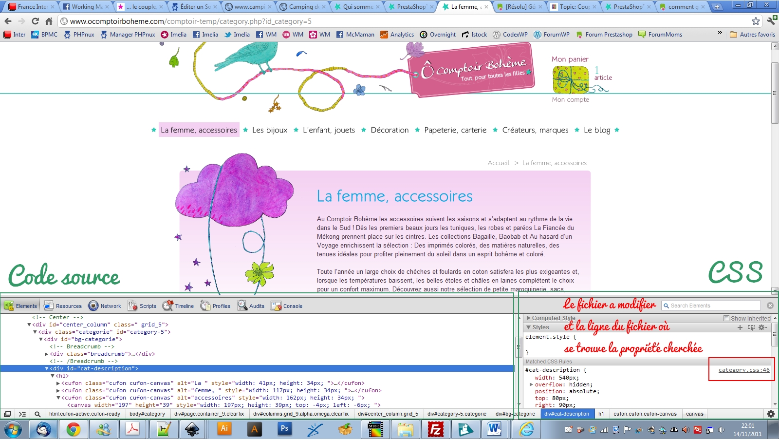

wonderfletch Posted November 14, 2011 Author Share Posted November 14, 2011 Merci pour la capture d’écran, c'est comme sur firebug mais moi le fichier indiqué au même endroit que toi est un fichier css du cache et je trouve son chemin en survolant comme toi... c'est assez frustrant, et je trouve rien dans les options de firebug qui poserait probleme... Link to comment Share on other sites More sharing options...

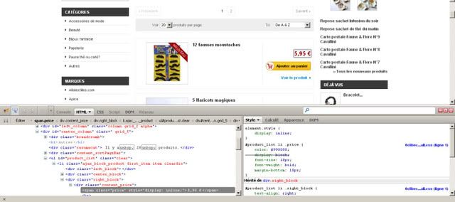

wonderfletch Posted November 14, 2011 Author Share Posted November 14, 2011 Link to comment Share on other sites More sharing options...
Imelia Posted November 14, 2011 Share Posted November 14, 2011 Je viens de regarder l'image. Quand tu descends un peu la colonne CSS, tu ne vois pas un autre "#product_list li .price", avec un fichier product-list.css sur la droite? Link to comment Share on other sites More sharing options...
wonderfletch Posted November 14, 2011 Author Share Posted November 14, 2011 non quand je descends c'est plusieurs fois le même fichier cache css tu as réussi a voir quelque chose car je m’aperçois que mon image n'est vraiment pas belle Link to comment Share on other sites More sharing options...
Imelia Posted November 14, 2011 Share Posted November 14, 2011 L'image est un peu petite effectivement mais on voit quand même...c'est vraiment très bizarre que tu n'aies que des références à tes fichiers de cache. Suggestion: teste via Google Chrome. Sur l'élément que tu veux modifier, tu fais un clic droit et tu sélectionnes "inspecter l'élément", ça t'ouvrira l'outil similaire à Firebug. Si dans ta colonne CSS tu as toujours les références au fichiers de cache et uniquement à eux, alors tu as un souci dans ton thème et je pencherais par exemple pour un appel des css qui se fait mal dans le hook header (mais là je ne suis pas suffisamment calée en smarty pour t'aider, cf ma signature L'intégration et l'adaptation partielle des modules/thèmes roule bien, mais dès qu'il faut modifier en profondeur, Smarty est encore trop chinois pour moi^^) Si ça fonctionne sans soucis et que tu as référence aux bons fichiers css (global.css, category.css, product-list.css etc), alors ça vient de firebug. Parce que là...je vois pas. Je n'ai jamais été confrontée à un cas de ce genre, sous Prestashop ou ailleurs. Link to comment Share on other sites More sharing options...
