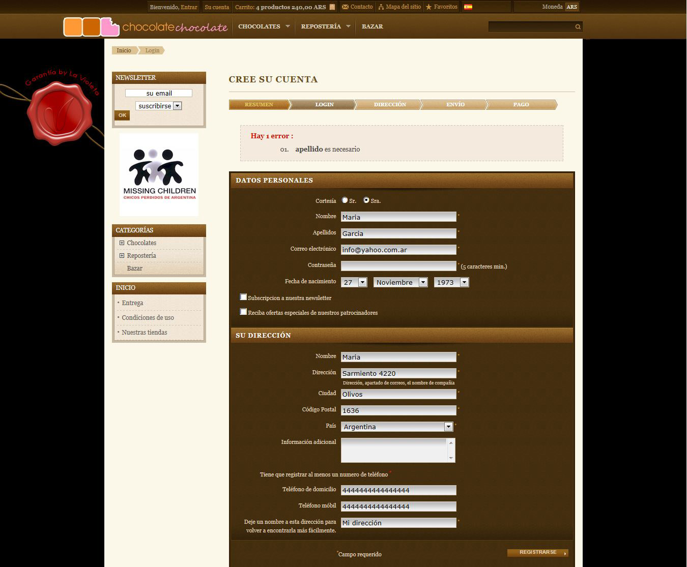

dgca Posted November 8, 2011 Share Posted November 8, 2011 Hola, tengo instalado Prestashop 1.4.4.1 en http://www.chocolatechocolate.com.ar . Funcionaba Ok hasta que especifiqué los distintos transportistas. Ahora cuando quiero crear una nueva cuenta de cliente me sale el siguiente mensaje: Hay 1 error : apellido es necesario Creo que el error es que no aparece el casillero de Apellido, en los datos de "Su dirección".- Hay manera de solucionar este error? Adjunto una captura de la pantalla con el mensaje de error. Desde ya muchas gracias. Link to comment Share on other sites More sharing options...

xantival Posted November 9, 2011 Share Posted November 9, 2011 Hola, a mi me pasa lo mismo, pero he observado que es al introducir un acento o una ñ, si pruebas a introducir un acento o una ñ sale el error, pero probando a introducirlo sin ellos si deja introducirlo, estoy buscando la solución que debe de estar en el Idioma o las traducciones pero no doy con ella, me pasa lo mismo al cambiar el nombre del pais en transporte/pais. Al modificar el nombre de "spain" por España, si introduzco "espana" si que lo modifica. Link to comment Share on other sites More sharing options...

dgca Posted November 11, 2011 Author Share Posted November 11, 2011 Pude solucionarlo gracias a xantival : xantival said: creo que tu problemas es el siguiente: Tienes que editar el pais(Backoffice/trasnportista/Paises/acciones) que tienes activado y activar "utilizar el diseño predeterminado" para el formato de la direccion. Gracias! Link to comment Share on other sites More sharing options...
