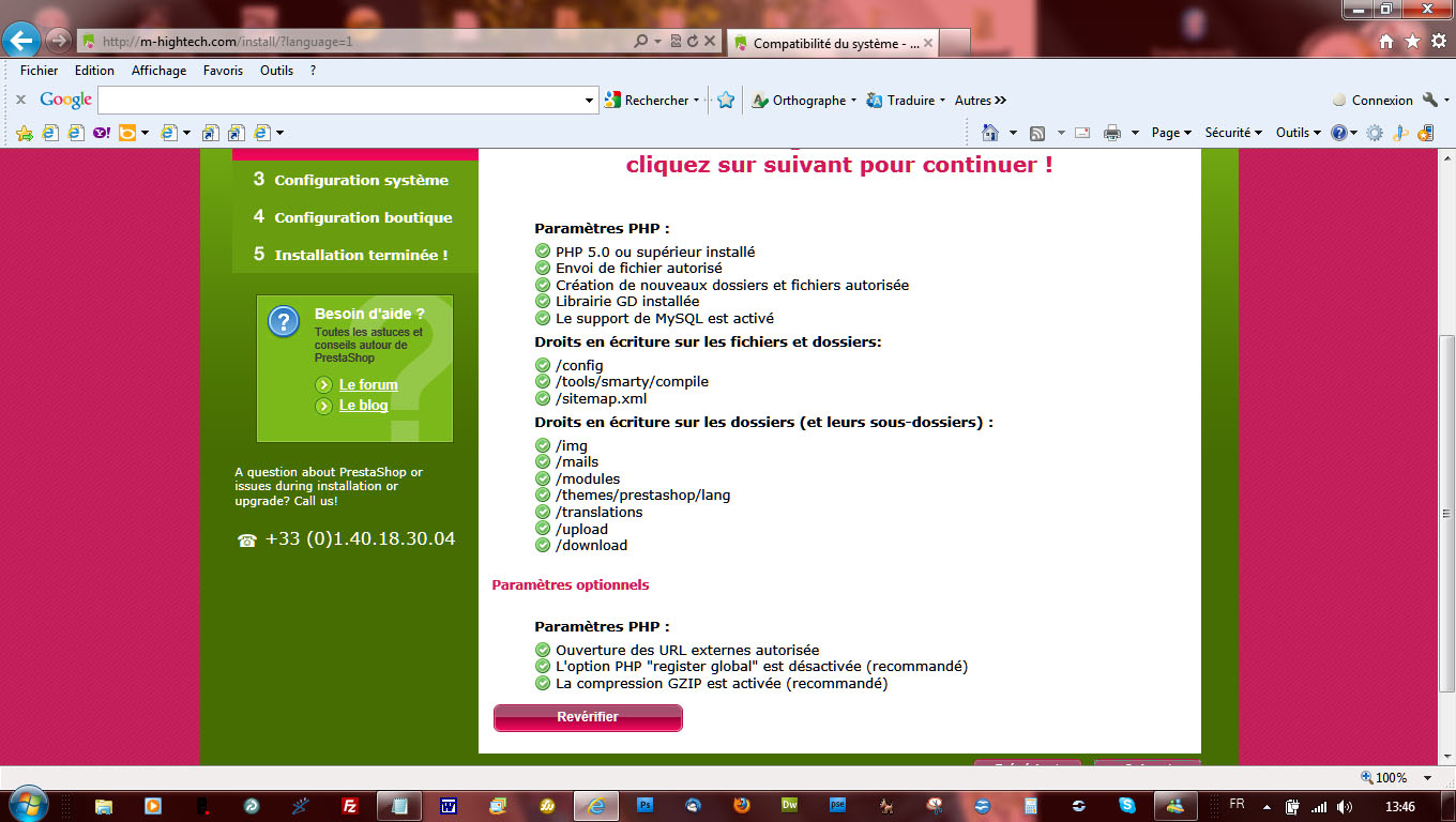

georges Posted November 3, 2011 Author Share Posted November 3, 2011 Merci pour ta réponse Je viens de refaire une installation toujours le même problème Le pack que j'installe fait tourner php en fast cgi un test que j'ai fait avec un autre pack ou php tourne en module demandait le chmod manuellement je met en pj une capture d'ecran Peut tu me donner ton experience avec plesk en privé pour ne pas poluer le forum et qu'elle est le plus valable des modules merci [email protected] Link to comment Share on other sites More sharing options...
