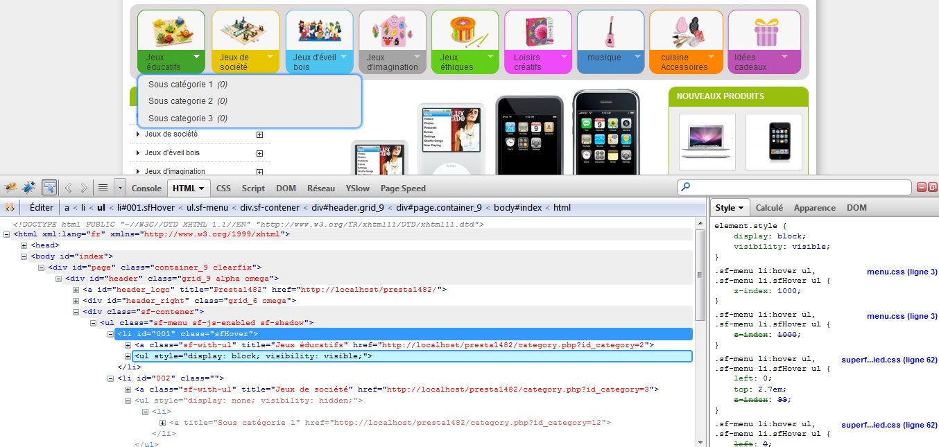

Bonjour Julien,
Je n'arrive pas à affecter une valeur à l'ID créé en Back-office, voir le screen
Je voudrais reprendre en background la couleur des blocs catégories pour chaque sous catégories.
Car si je reprends ta syntaxe:
- Catégorie d'ID : 001
- CSS : #001 {background-color: red;}
Ca ne marche pas. :(
Je me mélange entre l'ID #001, la class .sf-menu, li, ul
Pourrais-je avoir une aide de ta part. <_<
Merci d'avance.
