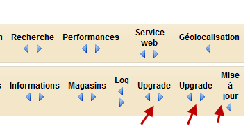

btsconsult Posted October 29, 2011 Author Share Posted October 29, 2011 Bonjour Carl, J'ai voulu faire la même chose sur une autre boutique et là, je constate que j'ai plusieurs fois Upgrade comment les supprimer ? (voir figure ci-dessous) J'ai eu en effet plusieurs erreurs au moment de la publication (error tab (0) J'ai pourtant supprimé le module autoupgrade. Link to comment Share on other sites More sharing options...
btsconsult Posted October 29, 2011 Author Share Posted October 29, 2011 J'ai trouvé... Sur la "deuxième" page ligne 83 de -> Employé -> Onglet j'ai trouvé les doublons... Il suffit de les supprimer. Cela peux servir à d'autres. Link to comment Share on other sites More sharing options...
