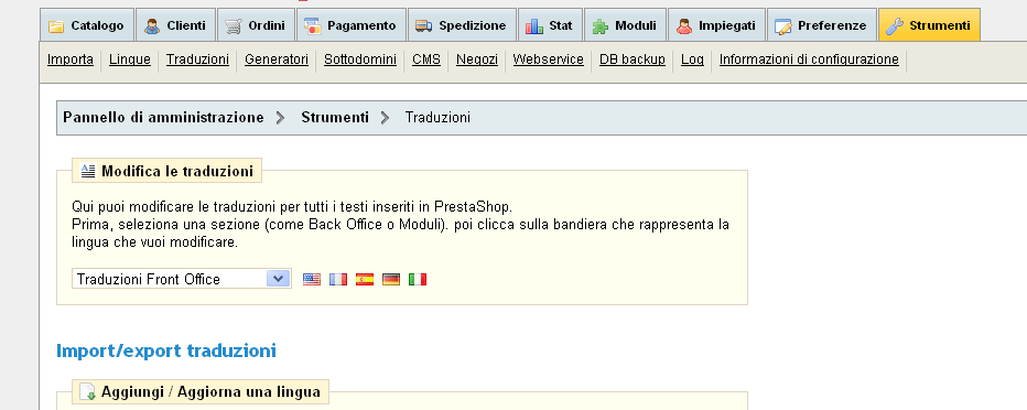

ciroco05 Posted September 15, 2012 Share Posted September 15, 2012 Scusate ma nella ultima versione 1.4.9 non trovo nessuno dei due vostri suggerimenti...qualcuno può aiutarmi? è molto semplice: - vai in Bo/Strumenti/Traduzioni (vedi allegato) - seleziona l'area di interesse (moduli/frontoffice ecc.) e la bandiera della lingua - nella nuova pagina trovi tutte le traduzioni in EN (la lingua ufficiale) ed accanto la lingua che hai selezionato - trova il testo da cambiare, cambia la traduzione e salva Tip: se non sai dove cercare, per esempio sei nella traduzione dei moduli e non conosci il nome originale del modulo, clicca su "chiudi tutti i filedset" e poi "espandi tutti i fieldset" , nel browser clicca su trova (in firefox CTRL+F) ed inserirsci il testo da cercare Ciroco05 Link to comment Share on other sites More sharing options...
lollobest80 Posted September 15, 2012 Share Posted September 15, 2012 ciroco05 ti ringrazio molto...la tua spiegazione è quello che ho fatto subito...solo che non c'è blockcart e Check out..non c'è proprio nella 1.4.9.....!! Link to comment Share on other sites More sharing options...
