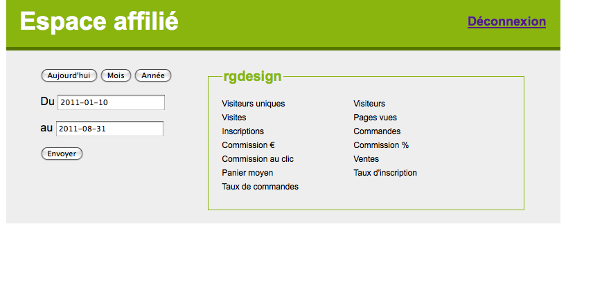

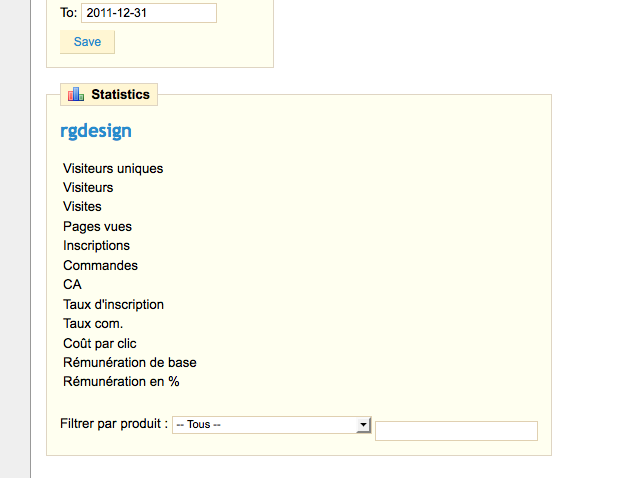

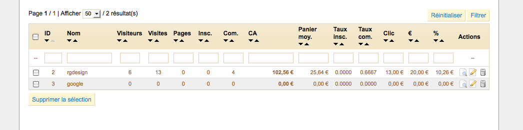

richo Posted August 28, 2011 Share Posted August 28, 2011 Bonjour, cela fait plusieurs moi que je suis sur le probleme, et impossible de trouver le bug. A l'installation du module "Affiliation - Accès boutique", un lien "Sites affluents" apparait dans l'onglet stats. Apres avoir configurer un partenaire, je vois bien les stats dans la page, la configuration est donc bonne. Bug 1 : Les stats ne s'affichent pas quand on clique sur la loupe du partenaire. Bug 2 : Les stats ne s'affichent pas quand on va sur l'espace du partenaire a l'adresse : .../modules/trackingfront/stats.php J'ai bien vérifié les dates sur le calendrier ... il y a beaucoup de postes a ce sujet sur le forum, mais aucune solutions trouvés ... Prestashop V1.4.0 Affiliation - Accès boutique v1.0 Merci pour votre aide. Link to comment Share on other sites More sharing options...
