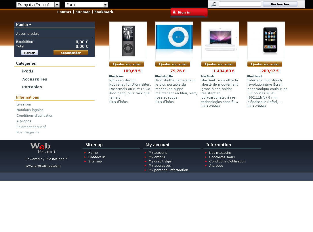

crisvic Posted August 9, 2011 Author Share Posted August 9, 2011 Ben ça alors aucune réponse sur ce problème de configuration du thème prestashop 1.4 alternative avec la toute dernière version de prestashop 1.4.4. Ah si, on m'a proposé, sur le site prestastore, de configurer les modules "header logo" et "advertising". Evidemment c'est ce que j'ai fait, mais cela n'a absolument pas solutionné mon problème. Bref, je ne peux pas croire, que je suis le seul a avoir ce problème puisque ce thème est gratuit et disponible sur le site prestastore. Ce thème fonctionne parfaitement avec la version prestashop 1.4.3 et j'aurais bien aimé pouvoir continuer à l'utiliser avec prestashop 1.4.4 Pour ceux que ça intéresse car il va en avoir d'autres comme moi, impossible d'utiliser en l'état, le thème prestashop 1.4 alt sur la dernière version de prestashop 1.4.4. Tout s'affiche correctement sauf une partie importante du header dont le logo, l'image animée et tout le menu horizontal. Toutes les parties des colonnes de gauche et du centre remontent en haut de l'écran comme le montre l'image jointe. Pour info, même la modif de k-lou pour remplacer SIGN IN par IDENTIFIEZ-VOUS, ne fonctionne plus. L'autre image montre le thème avec prestashop 1.4.3 Link to comment Share on other sites More sharing options...

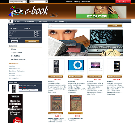

crisvic Posted August 9, 2011 Author Share Posted August 9, 2011 J'ai mis 2 images, celle à gauche avec le pb sur prestashop 1.4.4 et à droite celle qui fonctionne avec prestashop 1.4.3. voir les liens: thème ok sur: http://charlene-lacour.com/PrestaShop/ thème non ok sur: http://animal-mag.com/PrestaShop/ Link to comment Share on other sites More sharing options...

crisvic Posted August 10, 2011 Author Share Posted August 10, 2011 Bonjour Keltik Il s'agit d'une installation nouvelle à partir de zéro. Enfin pas tout à fait puisque je sous-traite à OVH la prestation d'installation de prestashop sur le serveur web. Pour info, ce type de prestation fonctionne généralement bien depuis plusieurs années. Mais pour une fois, OVH est en avance car il ne valide aujourd'hui que l'installation de prestashop 1.4.4. et non plus la version 1.4.3. Sur la première image de mon post précédent, j'avais fait, le mois dernier, l'installation via la mise à jour de prestashop 1.4.2 vers 1.4.3 sur un autre serveur Web et cela fonctionne assez bien comme tu peux le constater (exception des non traduction dans le footer et du bouton SIGN IN). En fait ce thème, que je trouve très bien pour débuter avec prestashop et qui permet à beaucoup de se "lancer" avec un site e-commerce, a été réalisé en ne respectant pas complètement les règles de conception et notamment en ce qui concerne justement les traductions de certaines section, mais ce n'est pas sans solution car on peux contourner ces petits problèmes en cherchant d'autres chemins. Pour répondre à ta question concernant les validations de certains modules, j'ai en fait validé exactement les mêmes modules que sur l'autre site utilisant prestashop 1.4.3 et c'est ce qui me gène car pour deux installations identiques (niveau modules), l'une fonctionne bien l'autre non. La seule différence c'est la version de prestashop. Je n'aurais pas rencontré ce problème si j'avais pu continuer d'utiliser la version 1.4.3 Bonjour, Est ce une mise à jour ou une installation à partir de zéro ? Si c'est une MAJ, les modules spécifiques de ce thème ont dû être désactivés. Peux tu le vérifier dans ton admin : - blockadhome - blockcategoriestop - blockheaderlogos - blocksearchcenter. En regardant, tes images, je vois qu'il y a un autre problème que j'ai également : dans le footer une partie des menus n'est pas traduite. Pourquoi la traduction ne fonctionne t-elle pas ? Merci. Site test : http://ps.cotre-corsaire-renard.com Link to comment Share on other sites More sharing options...
crisvic Posted August 10, 2011 Author Share Posted August 10, 2011 Bonjour Carl Favre Merci de ton intervention. J'ai mis 2 images, celle à gauche avec le pb sur prestashop 1.4.4 et à droite celle qui fonctionne avec prestashop 1.4.3. voir les liens: thème ok sur: http://charlene-lacour.com/PrestaShop/ thème non ok sur: http://animal-mag.com/PrestaShop/ Hello crisvic, Je ne vois pas l'image jointe, as-tu bien cliqué sur "joindre le fichier" ? (Il m'arrive aussi de ne pas cliquer dessus). Tu aurais aussi un lien vers le site avec le thème pour voir le problème ? Link to comment Share on other sites More sharing options...
crisvic Posted August 10, 2011 Author Share Posted August 10, 2011 Bonjour Carl Favre J'ai trouvé la cause de mon problème, mais j'ai besoin d'un peu d'aide pour le corriger. En regardant plus en détail le code html de la page qui ne fonctionne pas et que je le compare avec celui de la page qui fonctionne, j'en suis arrivé à mettre le doigt sur le problème. Entre le code des Block User information module Header et Module Block Cart, il manque la liste de code suivante: <div class="v2-headermargin"> <a style="float:left;display:block" href="http://animal-mag.com/PrestaShop/"> <img width="215" height="71" alt="WEB PROJECT E-Book-Club" src="/PrestaShop/modules/blockheaderlogos/v2-logo.png" class="logo"> </a> <a style="float:right;display:block;margin:10px 40px 0 0" href=""> <img width="468" height="60" alt="" src="/PrestaShop/modules/blockheaderlogos/v2-headerpub-en.gif" class="logo"> </a> <div class="flatclear"> </div> </div> <div class="flatclear"> </div><div style="margin-top:8px"> <a class="v2-blockcategoryhome" href="http://animal-mag.com/PrestaShop/"> </a> <ul class="v2-blockcategoriestop"> <li> <a href="http:// animal-mag.com/PrestaShop/category.php?id_category=2"> <span>iPods</span> </a> </li> <li> <a href="http:// animal-mag.com/PrestaShop/category.php?id_category=3"> <span>Accessoires</span> </a> </li> <li> <a href="http:// animal-mag.com/PrestaShop/category.php?id_category=4"> <span>Portables</span> </a> </li> <li> <a href="http:// animal-mag.com/PrestaShop/category.php?id_category=5"> <span>Le Petit Mousse</span> </a> </li> <ul> <div class="flatclear"> </div> </ul></ul></div> Avec Firebug, j'ai intégré ce code et le problème a disparu. La page est correcte comme l'indique l'image jointe. Cependant, je sais bien qu'il faudra intégrer ce code dans un fichier .php qui a en charge la construction de la page du site pour valider définitivement la correction du problème présenté mais je ne suis pas sûr du nom du fichier concerné. Pouvez-vous m'aider à trouver le fichier dans le cas de ce thème prestashop 1.4 alt. Merci aux courageux et bénévoles de m'aider. Link to comment Share on other sites More sharing options...
