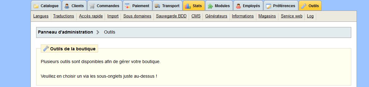

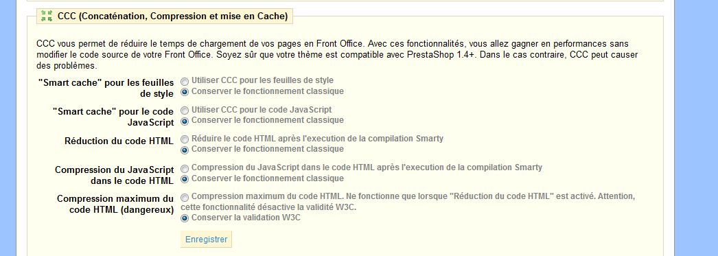

Kali Posted August 5, 2011 Author Share Posted August 5, 2011 Je suppose que vous parlez du Back Office, je n'ai pas ce que vous dites dans Outils, voici ma barre (PJ : Outils). Par contre dans Préférences ==> Performances j'ai quelques boutons concernant la cache mais je ne peux pas la vider..?? je peux pour Smarty forcer la compilation et activer la cache ou non, Dans CCC il y a tout un truc que je ne comprends pas (voir en PJ : CCC) et je peux définir si je veux utiliser la Cache ou non ,mais nulle part je n'ai l'option pour la vider, à moins que j'aie raté un truc quelque part ..?? En tout cas de temps ent emps ma boutique est ENTIEREMENT BLOQUEE et je rate des ventes à cause de ça !! Link to comment Share on other sites More sharing options...
daniel3000 Posted August 9, 2011 Share Posted August 9, 2011 Bonjour, non je ne parle pas du bO, mais des fichiers. Il s'agit donc des chemins d'accès via ftp si le site est en ligne. Pour plus d'infos, ce forum regorge de themes types "vider cache" ou "prendre en compte modifications" qui doivent se rapprocher du problème. Cordialement. Daniel Link to comment Share on other sites More sharing options...
