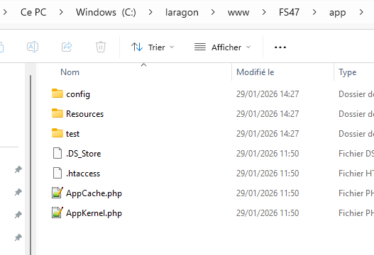

J'ai voulu édité mon fichier "settings.inc.php" avec les infos d'accès à la base de donnée, mais il est vide.

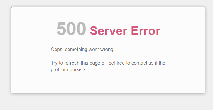

Quand je lance le site en local, j'ai une erreur 500, je suis coincé pour le moment, si vous avez des conseils, je suis preneur 😄🙁
il y a 18 minutes, Eolia a dit :
pas de settings.inc dans PS 1.7 + mais dans /app/config/parameters.php

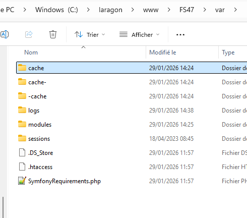

Vous avez bien supprimé tout le répertoire /app/cache ?
Je n'ai pas de dossier /app/cache.

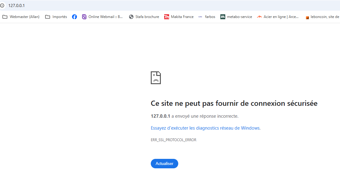

EDIT: dans la table _short_url, l'édition de celle-ci n'était pas effective, il y avais toujours le nom de domaine, j'ai éditer et sauvegardé et maintenant, il va bien sur 127.0.0.1, mais j'ai ceci qui s'affiche:
il y a 4 minutes, Eolia a dit :
Normal, vous n'avez pas de certificat ssl sur votre site. Il faut désactiver le contrôle ssl en BO (vous devez y avoir accès)
Pour le cache, dans votre version c'est /var/cache sans doute.
Pour le cache, en effet, dans le dossier var, j'ai bien un dossier "cache" et aussi "cache-", dois-je supprimer le contenu des ces dossiers ? ou le dossier "cache" directement ?

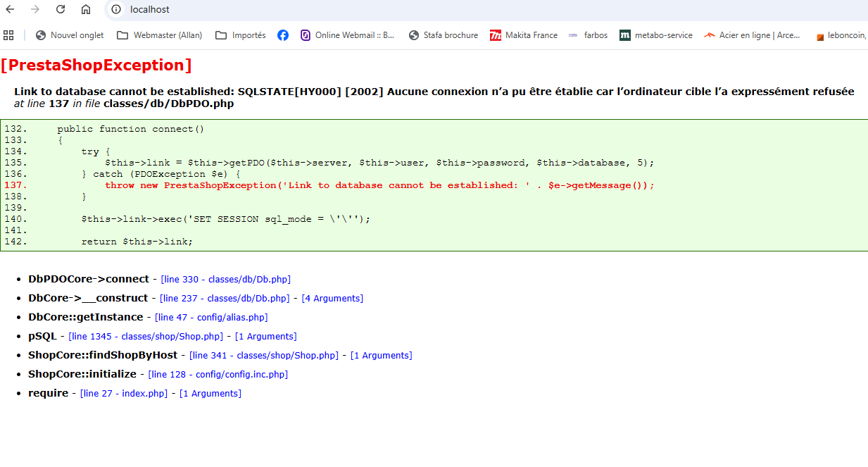

Avez-vous activé le mode débogage pour vérifier s'il s'agit bien d'un problème de connexion à la base de données ? Ne serait-il pas plus simple de faire une copie sur un sous-domaine, par exemple dans le répertoire racine, plutôt qu'en local ?
Nous sommes sur un mutualisé et toutes les ressources sont dédié vers un seul domaine.
Comment activer le mode debug ?
J'ai également un hébergement mutualisé et je duplique mes boutiques sur un sous-domaine ou les place dans un répertoire. Cela fonctionne correctement.
Débogage : modifiez le fichier config/defines.inc.php et remplacez define('_PS_MODE_DEV_', false); par define('_PS_MODE_DEV_', true);
Il suffit de remplacer false par true et d'enregistrer.

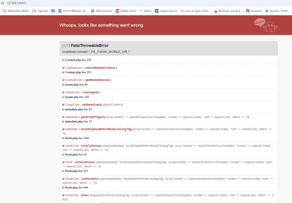

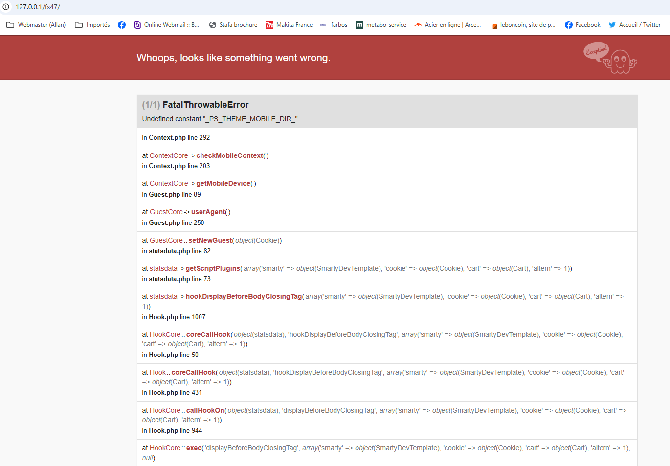

Merci, je viens d'activer le mode debug et quand j'actualise, oula, j'ai un truc bizarre ....
