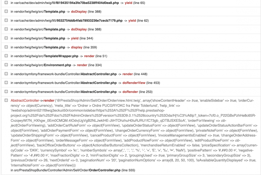

Dennis Kristensen Posted 20 hours ago Share Posted 20 hours ago Hej Jeg har lige opdateret til 9.0.1. Når jeg går ind på mine ordrer, får jeg denne fejl. Nogen der kan hjælpe? Link to comment Share on other sites More sharing options...

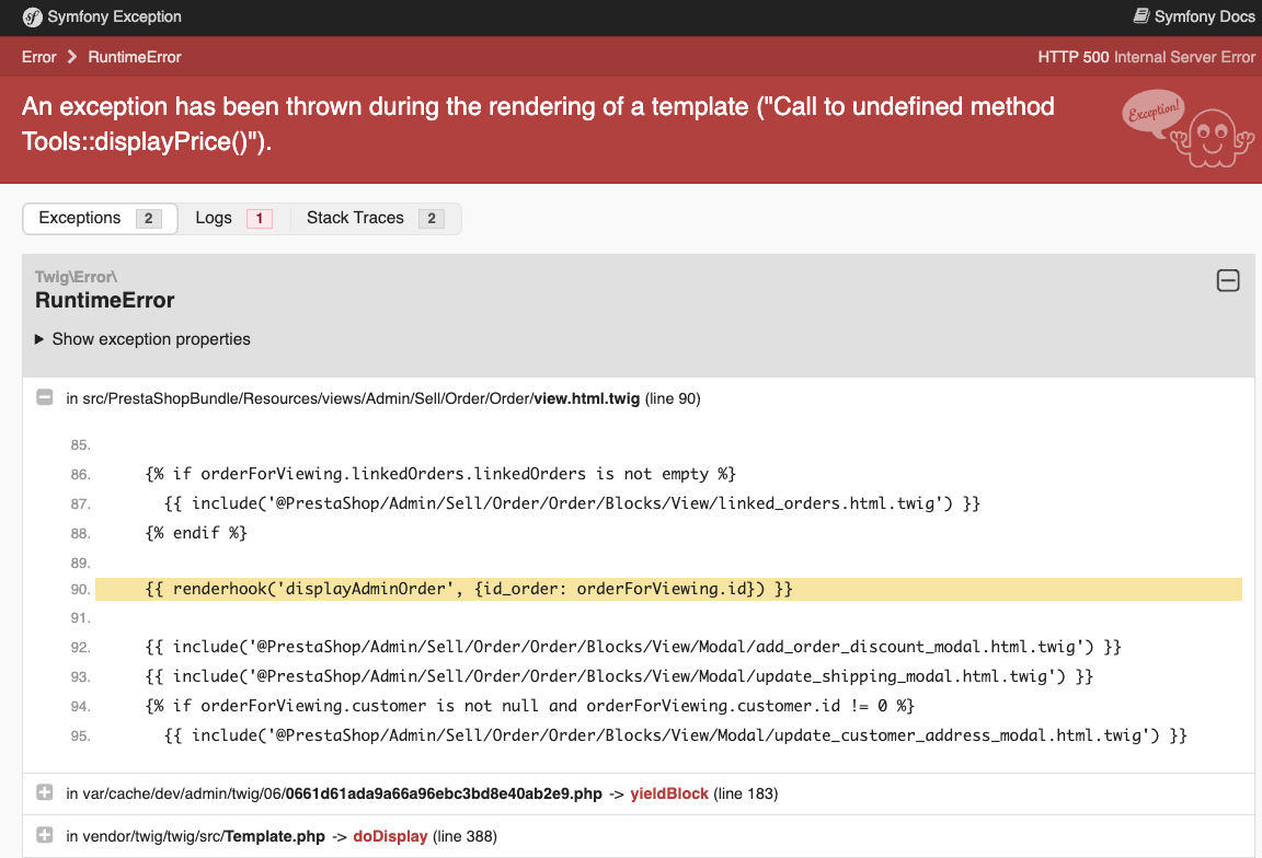

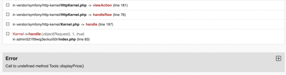

Dennis Kristensen Posted 18 hours ago Author Share Posted 18 hours ago Ordrer går fint igennem, men når jeg gerne vil se dem kommer fejlmeddelsen frem under DEBUG mode. Hvis Debug mode er deaktiveret, kommer der et fejlsøgningsvindue frem. Er det noget nyt i 9 opdateringen, som er gået i ged? Link to comment Share on other sites More sharing options...
Alish Posted 12 hours ago Share Posted 12 hours ago Det ser ud til, at en af modulerne eller komponenterne ikke er kompatibel med PrestaShop 9. I PrestaShop 9 er metoden displayPrice fjernet fra Tools-klassen, og hvert kald til den udløser en fejl. Midlertidigt kan du kopiere metoden fra en ældre version ind i: PRESTASHOP_ROOT/classes/Tools.php Den korrekte løsning er at finde det modul eller den del, der er inkompatibel, og opdatere det. Bemærk: Mit sprog er ikke dansk, og jeg har brugt en oversætter til at lave denne tekst. Link to comment Share on other sites More sharing options...
