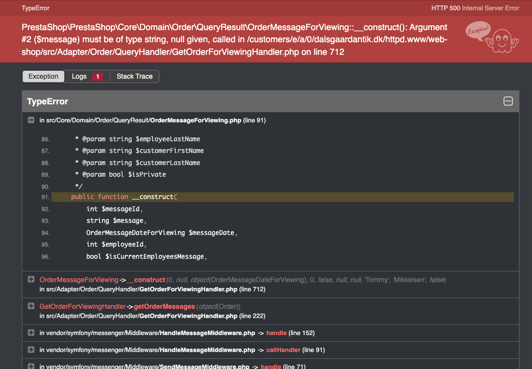

Dennis Kristensen Posted November 13 Share Posted November 13 Min Prestashop er blevet opdateret til 9.0.1. Når jeg går ind på nye ordrer, kommer denne skærm frem. Jeg har lidt småproblemer, så hvis der er en venlig sjæl, der vil hjælpe (Mod betaling self.) vil jeg blive meget glad. På forhånd tak. Link to comment Share on other sites More sharing options...
Dennis Kristensen Posted November 15 Author Share Posted November 15 Hej Jeg har lige opdateret til 9.0.1. Når jeg går ind på mine ordrer, får jeg denne fejl. Nogen der kan hjælpe? Link to comment Share on other sites More sharing options...

Dennis Kristensen Posted November 15 Author Share Posted November 15 Ordrer går fint igennem, men når jeg gerne vil se dem kommer fejlmeddelsen frem under DEBUG mode. Hvis Debug mode er deaktiveret, kommer der et fejlsøgningsvindue frem. Er det noget nyt i 9 opdateringen, som er gået i ged? Link to comment Share on other sites More sharing options...
Alish Posted November 15 Share Posted November 15 Det ser ud til, at en af modulerne eller komponenterne ikke er kompatibel med PrestaShop 9. I PrestaShop 9 er metoden displayPrice fjernet fra Tools-klassen, og hvert kald til den udløser en fejl. Midlertidigt kan du kopiere metoden fra en ældre version ind i: PRESTASHOP_ROOT/classes/Tools.php Den korrekte løsning er at finde det modul eller den del, der er inkompatibel, og opdatere det. Bemærk: Mit sprog er ikke dansk, og jeg har brugt en oversætter til at lave denne tekst. Link to comment Share on other sites More sharing options...
Alish Posted November 15 Share Posted November 15 I fejlen står der, at værdien message er null, og det må den tilsyneladende ikke være. Gå ind i PhpMyAdmin og tjek de tabeller, der vedrører ordrebeskeder, og se hvilke beskeder der har en null-værdi. Bemærk: Jeg taler ikke dansk og har brugt en oversætter til denne tekst. Undskyld hvis formuleringen ikke er helt korrekt. Link to comment Share on other sites More sharing options...
