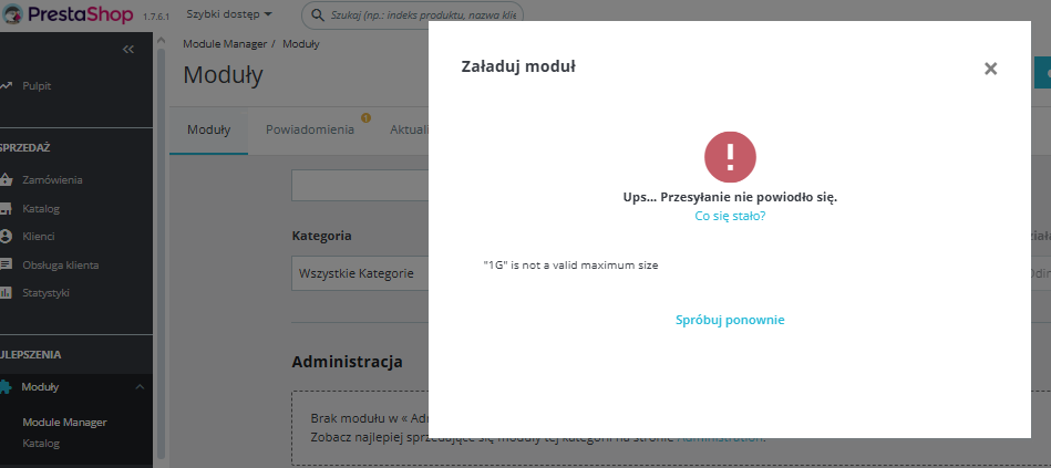

smolapbz Posted October 2, 2025 Share Posted October 2, 2025 Podczas instalowania modułu wyskoczył mi komunikat o wielkości przesyłanych plików. Dawniej normalnie instalowałem moduły i nie było tego komunikatu a teraz nic nie mogę zainstalować. Czy można gdzieś ustalić rozmiar przesyłanych plików? Moduł waży 40 KB Presta 1.7.6.1 Link to comment Share on other sites More sharing options...

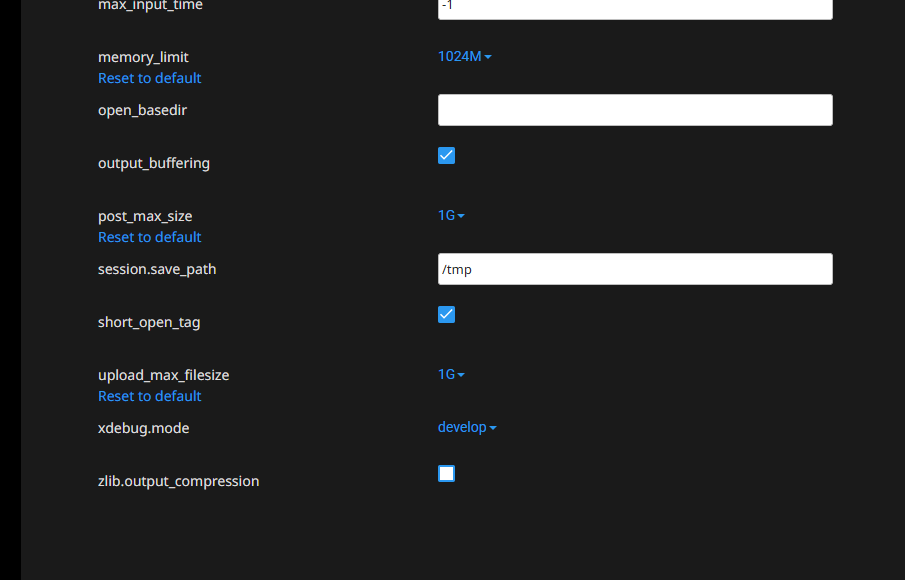

0 smolapbz Posted October 2, 2025 Author Share Posted October 2, 2025 1 hour ago, przemex said: To dla czego masz informację pod błędem że maksymalna wartość przesyłanego pliku to 1 GB, tak jakbyś przesyłał pliki większy niż 1 GB a to 1000MB w nie 40kb, cyberfolks w standardzie ma ustawione przesyłanie plików 128MB directadmin - nazwa domeny - na dole pozostałe ustawienia - ustawienia globalne php - php selector i klikamy opcje ale to nie tu jest problem, ten plik na pewno instalacyjny zip jest poprawny a co wypisuje po kliknięciu Co się stało ? to jest ten modul: https://prestahero.com/168-prestashop-social-network-links.html Ale to nie jest jego wina, bo instaluje go na drugiej mojej stronie z presta tylko 1.7.8.11 i instaluje się poprawnie. po kliknięciu "Co się stało" właśnie pojawia się komunikat o tym 1G. Gdyby plik był cięższy, to wiedział by o co chodzi a tutaj nie bardzo. przesyłam skrina ustawień z direct od cyberfolks Link to comment Share on other sites More sharing options...
0 przemex Posted October 2, 2025 Share Posted October 2, 2025 ustawione masz wgrywanie 1GB, zaznacz jedynie zlbt.output-compression ale to raczej nie ma wpływu, a moduł nie był kupowany pod daną domenę ? bo może sprawdzać licencję i domenę z pomocą ionCube Loader, ja bym przejrzał logi błędów dla tej domeny Link to comment Share on other sites More sharing options...

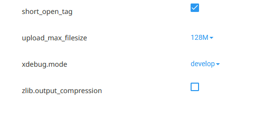

0 smolapbz Posted October 2, 2025 Author Share Posted October 2, 2025 1 hour ago, przemex said: ustawione masz wgrywanie 1GB, zaznacz jedynie zlbt.output-compression ale to raczej nie ma wpływu, a moduł nie był kupowany pod daną domenę ? bo może sprawdzać licencję i domenę z pomocą ionCube Loader, ja bym przejrzał logi błędów dla tej domeny licencja nie ma wpływu na instalacje, ponieważ ten sam plik zainstalowałem na drugiej stronie i udalo się a tutaj wywala taki dziwny błąd 😕 tak samo z tym "zlbt.output-compression" tu i tu mam odznaczone. Tylko tutaj mam problem teraz z każdym modułem, który chce zainstalować. Może jakiś inny pomysł ? Link to comment Share on other sites More sharing options...
