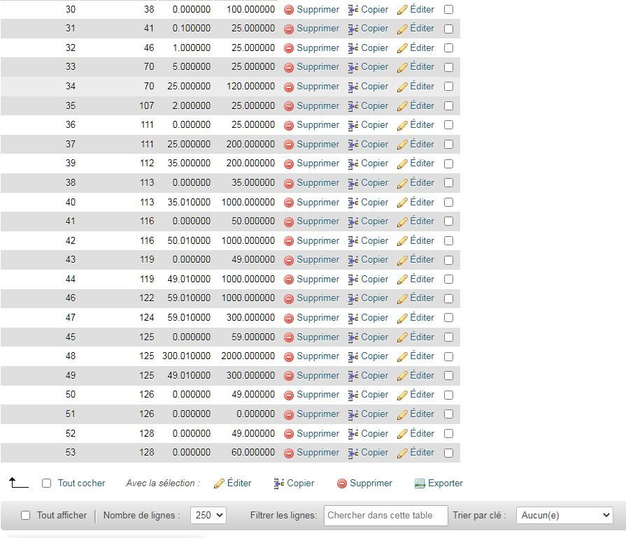

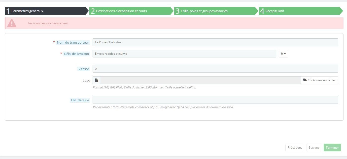

chiff-chaff Posted September 25 Share Posted September 25 (edited) (Je suis en Presta 1.6.1.24) Bonjour, Je vous soumets un souci que je rencontre. Souhaitant modifier les prix "transporteurs" que j'avais enregistrés il y a un certain temps, je suis allé dans l'onglet "Transport > Transporteurs". La fenêtre s'ouvre bien : apparaît alors le panneau avec les 4 onglets : 1 = Paramètres généraux / 2 = Destinations d'expédition et coûts / 3 = Taille, poids et groupes associés / 4 = Récapitulatif MAIS quand je clique sur l'onglet 2, 3 ou 4, il y a un message d'erreur bloquant : "Les tranches se chevauchent" (voir encart rose sur ma saisie d'écran). J'ai tenté de faire ajouter pour recréer un nouveau transporteur avec l'idée de remplacer celui qui ne fonctionne pas. Mais même type d'erreur sur le nouveau créé. Quelqu'un saurait-il d'où cela peut venir ? Je n'ai jamais rencontré ce type de bloquage auparavant. Bonne journée à tout le monde ! Edited September 26 by chiff-chaff RESOLU (see edit history) Link to comment Share on other sites More sharing options...

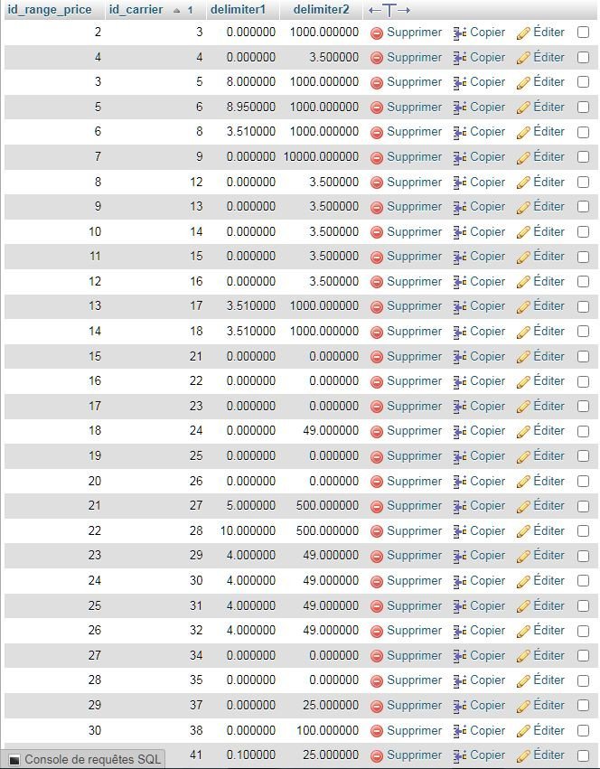

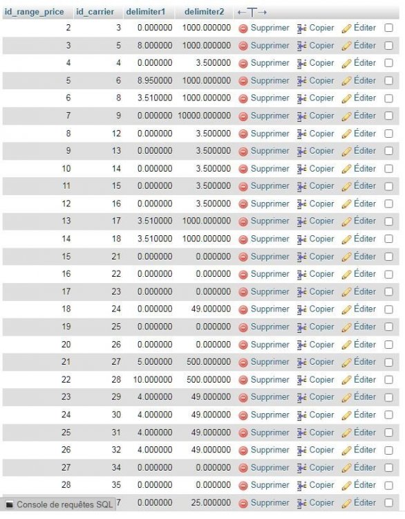

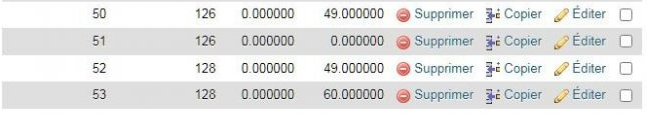

chiff-chaff Posted September 25 Author Share Posted September 25 Merci pour votre conseil. Je suis allé dans la base de données "PSS_range_price" Bizarrement, je me retrouve avec plein de lignes "ID carrier" avec des limites très différentes. Pourtant, sur prestashop, je n'ai créé que 2 "transporteurs". Peut-être que ces lignes correspondent aux tranches de prix que j'ai créées dans l'un d'eux. Je ne sais pas. J'ai mis une saisie d'écran à tout hasard. Bonne fin de journée Link to comment Share on other sites More sharing options...
chiff-chaff Posted September 25 Author Share Posted September 25 En regardant, les limites inscrites sont bien celles des "prix" que j'avais indiquées. Link to comment Share on other sites More sharing options...

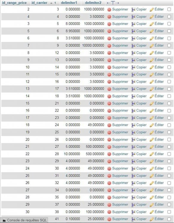

Eolia Posted September 25 Share Posted September 25 Pouvez-vous les trier par id_carrier svp ? C'est normal que vous ayez "plein d'id_carrier" car Prestashop change l'id d'un transporteur à chaque fois qu'on le modifie (pour conserver l'historique des anciennes commandes avec leurs prix). Ce qui ne change jamais c'est l'id_reference (dans la table ps_carrier) Link to comment Share on other sites More sharing options...

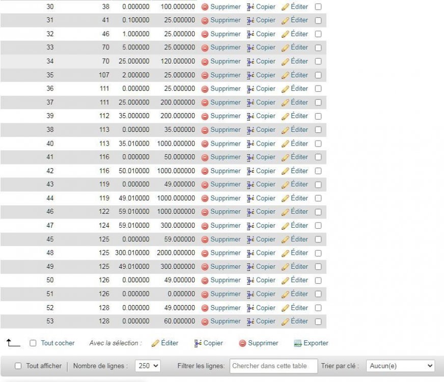

chiff-chaff Posted September 25 Author Share Posted September 25 Merci. Je me doutais que c'était un historique. En tout, il y a donc 53 LIGNES (j'ai fait 2 captures classées par ID CARRIER). Pensez-vous qu'en supprimant les lignes de cet historique ça pourrait changer quelque chose ? (Je ne crois pas). J'avais aussi l'idée de remplacer sur mon serveur le fichier "max_input_vars" ou contenant cette info, par le même fichier extrait d'une sauvegarde que j'ai. Mais je n'ai pas trouvé de fichier "max_input_vars" ou de fichier le contenant, ni sur le serveur, ni dans mes sauvegardes. Bref, je ne comprends pas ce qui a bien pu se passer côté "transporteurs", car je n'ai rien modifié récemment et, la dernière fois que j'y suis allé, il n'y avait aucun souci. A noté, que j'ai un autre "transporteur" pour les produits en téléchargement (donc avec frais de port gratuits), et celui-là, je peux l'ouvrir et circuler dans les onglets. Cependant, ce n'est pas celui-ci que je souhaite modifier ! Bonne soirée Link to comment Share on other sites More sharing options...
Eolia Posted September 25 Share Posted September 25 Vous ne voyez pas les problèmes ? - Là il y a un trou (il se passe quoi entre 49.00 et 49.01 ? ) Ca doit être 0 => 49 et 49 => 1000. - Là c'est n'importe quoi: 1ère tranche: 0 à 59, 2ème: 300.01 à 2000 et 3ème: 49.01 à 300 - Là c'est la pire: 4 tranches qui démarrent toutes à 0 dont une qui va de 0 à 0... Link to comment Share on other sites More sharing options...
chiff-chaff Posted September 25 Author Share Posted September 25 Merci pour ces précisions. Oui, j'ai vu cela, mais c'est étrange, car il me semblait que, sous forme de colonnes dans le backoffice, tout était clair. En tout cas, je n'ai pas souvenir d'avoir mis des choses de 0 à 0 ! Par contre, le 49.1, je m'en souviens. Je vais modifier cela sur le serveur demain. Je vous tiendrai au courant. Encore merci pour vos conseils. Bonne soirée Link to comment Share on other sites More sharing options...
Eolia Posted September 25 Share Posted September 25 Ce qu'il faut comprendre c'est toujours plus grand ou égal à la valeur inférieure et strictement inférieur à la valeur supérieure. Pour les tranches multiples bizarre c'est que l'enregistrement a crashé, l'id transporteur n'a pas été mis à jour et elles se sont retrouvée a être associées au même. Supprimez celles en trop et corrigez les autres et ça fonctionnera Link to comment Share on other sites More sharing options...
chiff-chaff Posted September 26 Author Share Posted September 26 Grâce aux conseils d'EOLIA, mon souci est réglé. Je récaptitule pour celles et ceux que ça peut intéresser : Problème : Impossibilité de modifier un TRANSPORTEUR depuis Prestashop 1.6.1.24 > Message bloquant : "Les tranches se chevauchent" Résolution : 1. Je suis allé sur mon SERVEUR > BASE DE DONNEES (phpMyAdmin) > Je m'y suis connecté avec le mot de passe. 2. Là, j'ai recherché et ouvert la ligne indiquée par EOLIA : pss_range_price 3. Dans la liste des lignes qui sont apparues (voir ma saisie d'écran plus haut si besoin), j'ai sélectionné et supprimer toutes lignes sur lesquelles apparaissaient des limites de prix incohérentes (probablement d'anciennes limites que le serveur avait gardé en mémoire et qui produisaient un chevauchement avec celles que j'avais plus récemment modifiées). 4. Je suis retourné sur le backoffice Prestashop : Transport/Transporteur : Plus de message bloquant > les onglets s'ouvrent. 5. Jai juste resaisi les tranches de prix (par pays et continent) qui avaient disparu. Grand merci à EOLIA ! Link to comment Share on other sites More sharing options...
