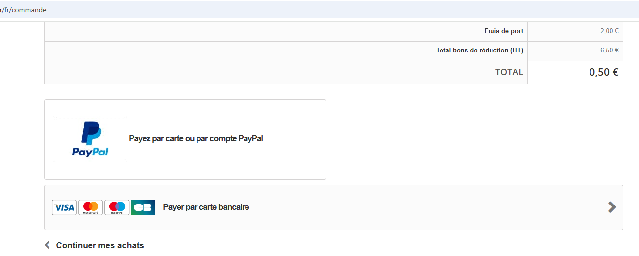

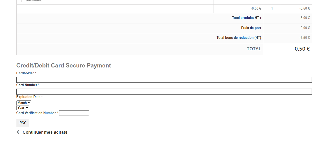

Joce84270 Posted September 15, 2025 Share Posted September 15, 2025 Bonjour, Je ne comprends pas ce qu'il se passe depuis peu, le choix du mode de paiement sur la page commande disparait pour être remplacé par le formulaire de CB qui n'a même pas de mise en forme Je ne sais pas quoi faire, je suis sur Prestashop 1.6, les modules Payplug et Paypal sont à jour, j'ai vidé le cache (j'ai une erreur 500 lorsque je le fait) Merci de votre aide. Link to comment Share on other sites More sharing options...

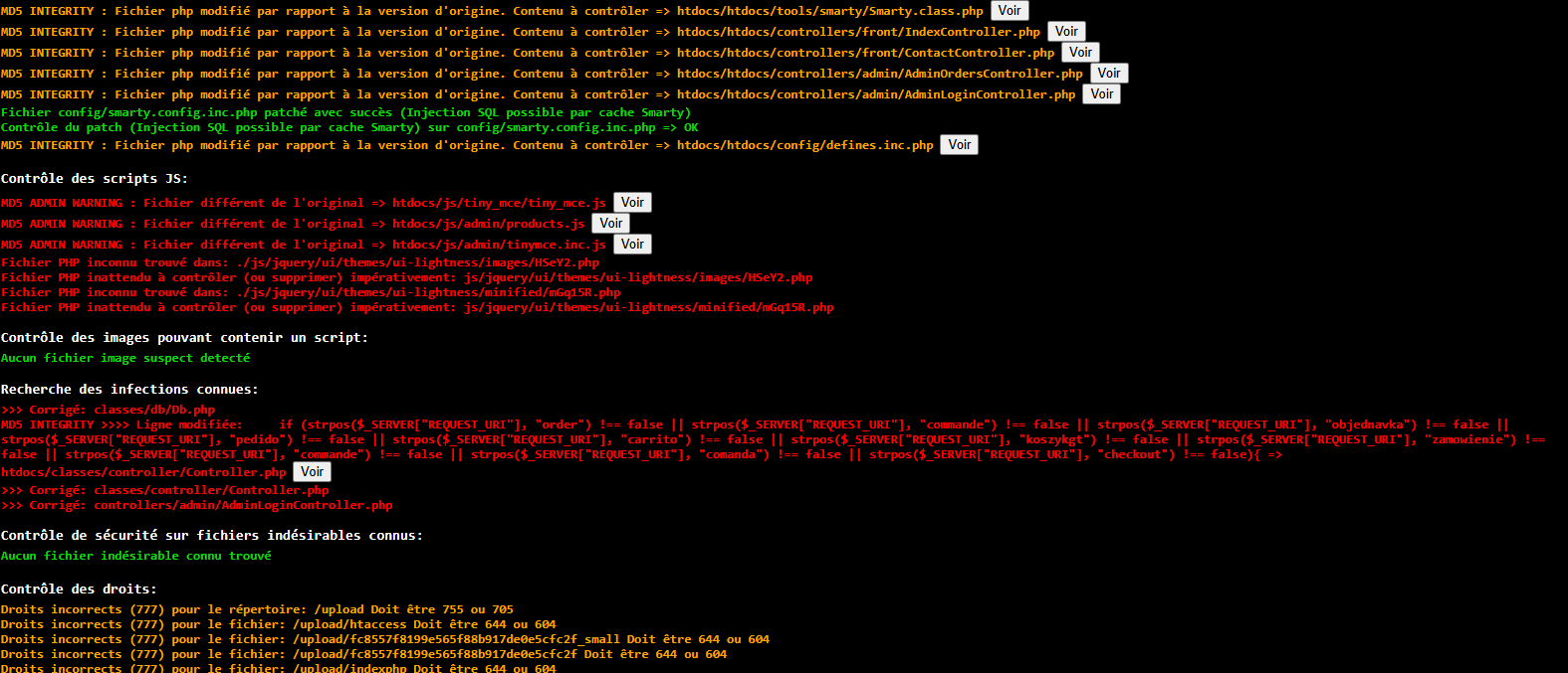

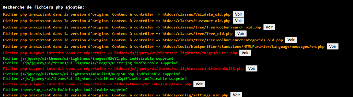

ComGrafPL Posted September 15, 2025 Share Posted September 15, 2025 Cheval de Troie piraté. Activez le mode maintenance pour plus de sécurité. Analysez la boutique https://www.prestashop.com/forums/topic/1067200-hack-prestashop-sur-la-page-de-paiement-nettoyage/ et envisagez une mise à jour. La version 1.6 n'est pas sécurisée. 1 Link to comment Share on other sites More sharing options...

Eolia Posted September 15, 2025 Share Posted September 15, 2025 Que dit le fichier cleaner500.log à la racine de votre ftp ? Link to comment Share on other sites More sharing options...
Joce84270 Posted September 15, 2025 Author Share Posted September 15, 2025 rien, dès que je le lance j'ai l'erreur 500 https://www.classics-stickers.com/cleaner.php Link to comment Share on other sites More sharing options...
Joce84270 Posted September 15, 2025 Author Share Posted September 15, 2025 je ne comprends pas même le mode debug ne fonctionne pas Link to comment Share on other sites More sharing options...
Eolia Posted September 15, 2025 Share Posted September 15, 2025 Que dit le error.log de votre hébergeur ? Link to comment Share on other sites More sharing options...

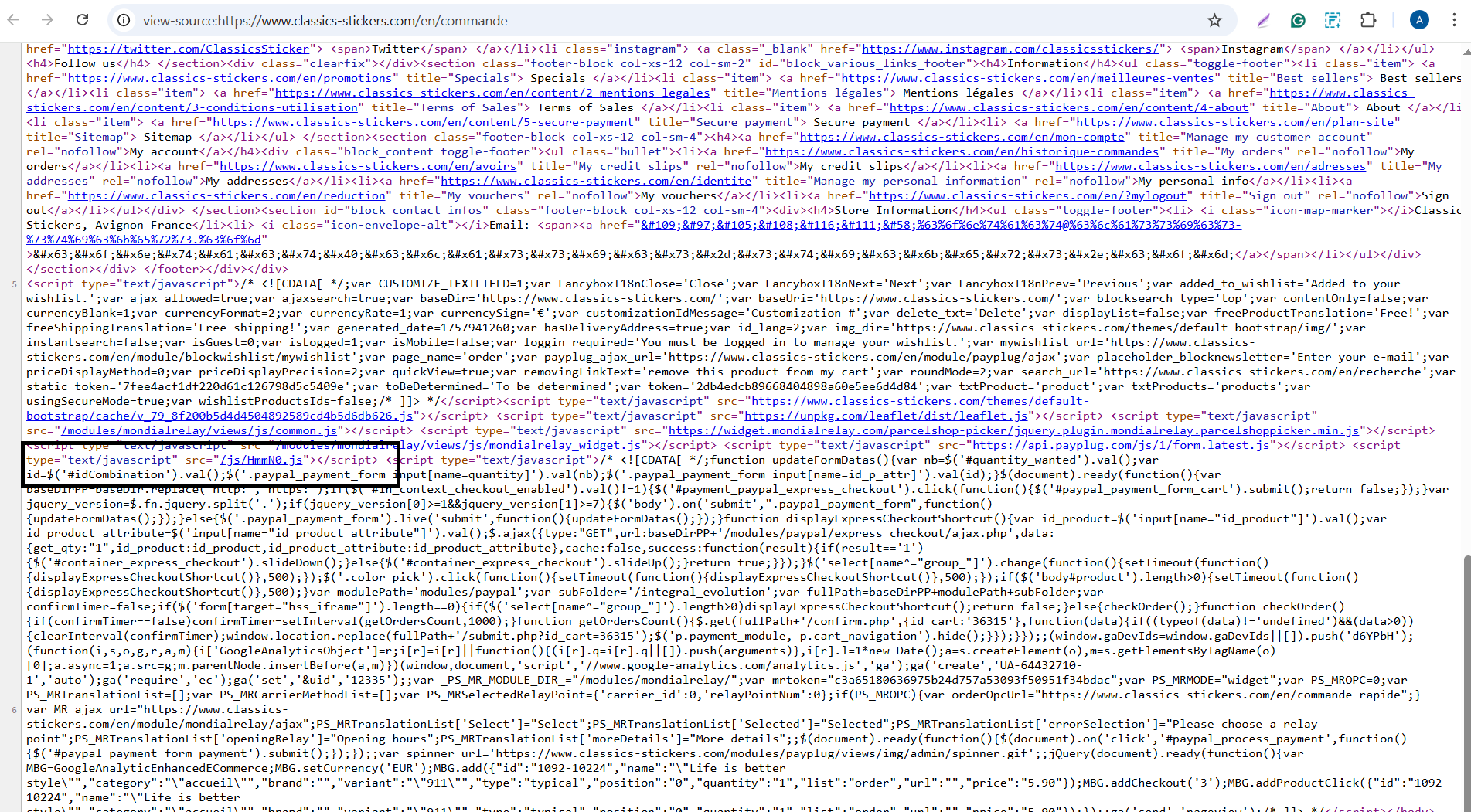

Knowband Plugins Posted September 15, 2025 Share Posted September 15, 2025 (edited) Le pirate a ajouté un script malveillant. Vous devez vérifier les fichiers JS/modèles pour détecter tout code malveillant. Cette opération est manuelle. Je ne suis pas sûr qu'un outil d'analyse puisse le détecter. Edited September 15, 2025 by Knowband Plugins (see edit history) Link to comment Share on other sites More sharing options...
Joce84270 Posted September 15, 2025 Author Share Posted September 15, 2025 ok sorry, could you delete rour reponse with my admin url ? Thanks Link to comment Share on other sites More sharing options...
Knowband Plugins Posted September 15, 2025 Share Posted September 15, 2025 (edited) Modifiez simplement le message en haut à droite (trois points) et masquez-le. À part cela, ce script semble poser problème. https://www.classics-stickers.com/js/HmmN0.js Créez une sauvegarde et supprimez ce fichier. Ensuite, vous devrez améliorer la sécurité du site web, notamment en nettoyant le serveur. Edited September 15, 2025 by Knowband Plugins (see edit history) Link to comment Share on other sites More sharing options...
Joce84270 Posted September 15, 2025 Author Share Posted September 15, 2025 Yes i found a HmmNo.js file in the folder /JS I deleted it but I still have the same problem. Link to comment Share on other sites More sharing options...
Knowband Plugins Posted September 15, 2025 Share Posted September 15, 2025 Je vois toujours l'URL. https://www.classics-stickers.com/js/HmmN0.js Link to comment Share on other sites More sharing options...
Eolia Posted September 15, 2025 Share Posted September 15, 2025 il y a 40 minutes, Eolia a dit : Que dit le error.log de votre hébergeur ? recherchez uniquement les lignes contenant FATAL ou cleaner (vers l'heure où vous avez appelé cleaner) Link to comment Share on other sites More sharing options...
Joce84270 Posted September 15, 2025 Author Share Posted September 15, 2025 34 minutes ago, Knowband Plugins said: Je vois toujours l'URL. https://www.classics-stickers.com/js/HmmN0.js pourtant je l'ai bien supprimé du repertoire /JS ??? que faire d'autre ? Link to comment Share on other sites More sharing options...

Eolia Posted September 15, 2025 Share Posted September 15, 2025 Oui, ça c'est normal le nom du fichier est crypté pour éviter que n'importe qui l'appelle. Donc ça crashe au listing initial des fichiers. Et donc pas de ligne d'erreur contenant c0394807c962.php non plus ? Link to comment Share on other sites More sharing options...

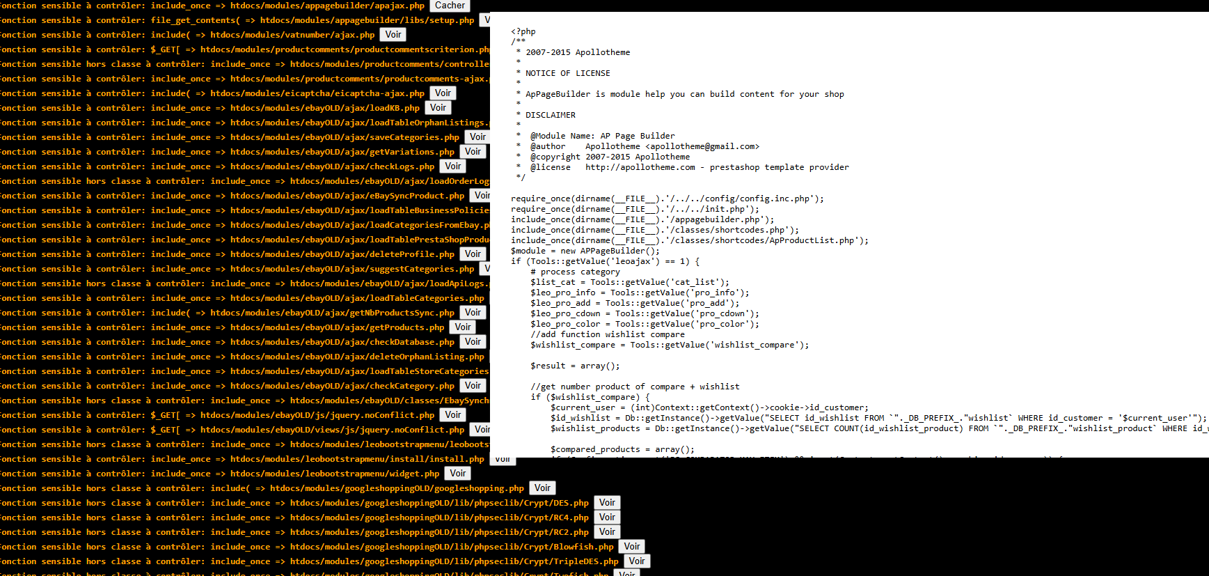

Joce84270 Posted September 15, 2025 Author Share Posted September 15, 2025 [15-Sep-2025 14:01:37 UTC] PHP Parse error: syntax error, unexpected '*' in /srv/data/web/vhosts/www.classics-stickers.com/htdocs/cleaner.php on line 1619 j'ai ça dans le fichier cleaner.php ligne 1619 Link to comment Share on other sites More sharing options...
Eolia Posted September 15, 2025 Share Posted September 15, 2025 Ok, pouvez-vous m'envoyer un accès ftp en Message Privé ? Link to comment Share on other sites More sharing options...
