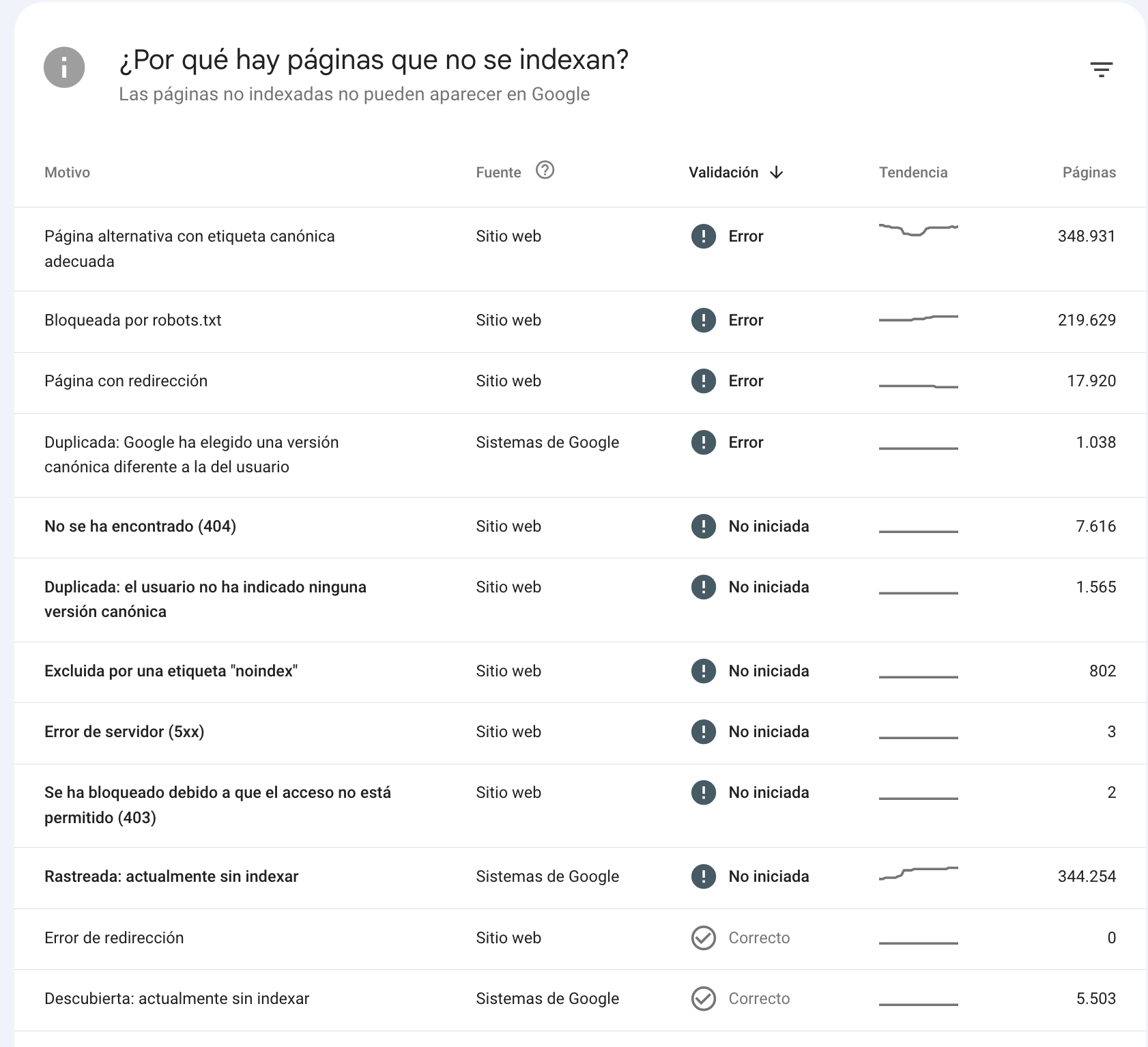

Sunriver Posted September 4, 2025 Share Posted September 4, 2025 Hola a todos Estoy desesperado. Hace unos meses cambiamos la tienda de Prestashop 1.6 a 8.0 Una plantilla nueva y todo ok. Redirecciones 301, canónicas ok la cuestión es que hace un mes entro en GSC y me veo sin indexar 944.000 páginas (tenemos 25.000 productos) unas por pagina alternativas, otras detectadas sin indexar, vamos lo normal pero multiplicador por centenares de miles. El programador que lo ha hecho dice que está todo bien ( claro claro por eso tengo un millón de urls y creciendo...) ya no se que hacer. Se os ocurre que podría estar pasando? Adjunto pantallazo.. Saludos y gracias de antemano Link to comment Share on other sites More sharing options...
ComGrafPL Posted September 4, 2025 Share Posted September 4, 2025 ¿También indexas URLs como atributos, etc.? ¿Qué muestra GSC sobre esas URLs? 1 Link to comment Share on other sites More sharing options...

PrestaHeroes.com Posted September 7, 2025 Share Posted September 7, 2025 Aquí hay muy poca información para poder ayudar, así que es difícil saber exactamente por qué de repente tienes 1 millón de URLs indexadas. Decir que tu robots.txt es perfecto es dudoso — en realidad, la navegación facetada (filtros) casi siempre es la culpable de este tipo de explosiones de URLs en PrestaShop. Aquí te dejo un robots.txt mínimo enfocado solo en bloquear los parámetros de facetas más comunes (ordenar, filtros, paginación) que generan infinitas URLs duplicadas: User-agent: * # Bloquear parámetros de navegación facetada (causan explosión de URLs) Disallow: /*?orderby= Disallow: /*&orderby= Disallow: /*?orderway= Disallow: /*&orderway= Disallow: /*?selected_filters= Disallow: /*&selected_filters= Disallow: /*?n= Disallow: /*&n= Disallow: /*?p= Disallow: /*&p= Esto no bloquea tus productos o categorías principales, solo las variaciones infinitas de filtros que Google no debería indexar. 1 Link to comment Share on other sites More sharing options...
Sunriver Posted September 9, 2025 Author Share Posted September 9, 2025 Hola Muchas gracias Voy a cambiar el robots.txt añadiendo esto. Pero el problema tengo que averriguar de donde viene. Me he dado cuenta de una cosa. Desde que empezamos con la versión 8.0 el informático los productos de la temporada que termina ( son miles o decenas de miles si cuentas los atributos ) en vez de eliminarlos como antes ahora los desactiva. Essto puede provocar que en cuestión de 7 meses haya 947.000 urls no indexadas. Ayer mismo se ejecuto el sitemap y hacia días se elimino un catálogo y se subió otro.. Adjunto algunas de las urls que han subido casi al millón: verano/street-monkey/chica/6093-sudaderaschaquetas/?page=1&resultsPerPage=36 verano/ofertas/nina/8653-partes-de-arriba/?order=product.position.asc 4676-verano/?amp%252525252525253Bars_id_category=4676&ars_id_category=4676&p=205&order=product.price.asc&resultsPerPage=200&shop_view=list&page=32 /3578-8-16-anos/?amp%253Bars_id_category=3578&p=25&ars_id_category=3578&page=4&resultsPerPage=12 3921-complementos/?p=149&ars_id_category=3921&selected_filters=messages&resultsPerPage=12&shop_view=grid&order=product.position.asc&page=182 licencias-infantiles/8681-bazar/?p=68&order=product.sales.desc&resultsPerPage=100 /0-2-anos/3576-nino/?amp;ars_id_category=3576&ars_id_category=3576&p=40&order=product.name.desc&resultsPerPage=36&page=3 /3921-complementos/?amp%252525252525253Bars_id_category=3921&ars_id_category=3921&p=40&resultsPerPage=24 verano/street-monkey/13649-padre-hijo/?amp%3Bars_id_category=13649&p=3&ars_id_category=13649&resultsPerPage=12&shop_view=list&order=product.position.asc&page=19 /verano/calamaro-baby/12474-bebe-nina/?p=14&resultsPerPage=100&page=5 /verano/fabricado-en-espana/ropa/bebe-nina/8623-bodiesmoda-interior/?amp;ars_id_category=8623&ars_id_category=8623&resultsPerPage=12&order=product.price.asc&shop_view=list&page=3 /4985-invierno/?amp%252525253Bars_id_category=4985&ars_id_category=4985&p=469&resultsPerPage=200&order=product.sales.desc&shop_view=grid Saludos Link to comment Share on other sites More sharing options...
PrestaHeroes.com Posted September 9, 2025 Share Posted September 9, 2025 Para que los productos desactivados no se indexen en Google, puedes añadir un meta-tag noindex,follow directamente en tu tema sin necesidad de instalar módulos. Archivo a editar: /themes/tu_tema/templates/_partials/head.tpl Código a insertar (dentro de <head>, cerca de otras etiquetas <meta>): {* Añadir noindex a productos desactivados *} {if isset($page.page_name) && $page.page_name === 'product' && isset($product) && !$product.active} <meta name="robots" content="noindex,follow"> {/if} Cómo funciona Cuando PrestaShop carga una página de producto: Comprueba si es página de producto Comprueba si $product existe Comprueba si está inactivo (active = 0) Si todo es cierto → imprime <meta name="robots" content="noindex,follow">. Por qué ayuda Google verá la página pero la eliminará del índice. Los enlaces internos siguen siendo rastreados (follow). No hace falta modificar PHP ni sobrescribir controladores. Devuelve HTTP 200 (OK), por lo que la eliminación es gradual (más rápido sería usar un 410, pero esto es seguro y sencillo). User-agent: * # Block faceted navigation and duplicate parameters (main cause of URL explosions) # Sorting / ordering Disallow: /*?orderby= Disallow: /*&orderby= Disallow: /*?orderway= Disallow: /*&orderway= Disallow: /*?order= Disallow: /*&order= # Pagination Disallow: /*?p= Disallow: /*&p= Disallow: /*?page= Disallow: /*&page= # Results per page Disallow: /*?n= Disallow: /*&n= Disallow: /*?resultsPerPage= Disallow: /*&resultsPerPage= # Faceted filters Disallow: /*?selected_filters= Disallow: /*&selected_filters= # View modes Disallow: /*?shop_view= Disallow: /*&shop_view= # Custom / duplicate category parameter (likely from theme/module) Disallow: /*?ars_id_category= Disallow: /*&ars_id_category= # Encoding/duplication issues Disallow: /*?amp Disallow: /*& Link to comment Share on other sites More sharing options...
Sunriver Posted September 9, 2025 Author Share Posted September 9, 2025 Ok gracias voy a hacer esto. Algún consejo que hacer ahora con las 900.000 urls que se han generado como canonicas correctas pero sin indexar. Porque claro ahí las habra con valor SEO y otras que no pero no tengo programas para analizar esa cantidad de urls. Desde luego los catálogos desactivados desde hace meses los voy a eliminar pero. lo que ya se ha generado me da miedo eliminarlo todo.. Saludos Link to comment Share on other sites More sharing options...

Sunriver Posted September 10, 2025 Author Share Posted September 10, 2025 hace 13 horas, cocos.codes dijo: No lo toques, no afecta al índice y podrías eliminar URL valiosas. Hola Gracias por la respuesta Pero un millon de urls con canónica correcta pero no indexada que puede venir de catalogos desactivados en vez de eliminados puede seguir generando duplicados no? No digo eliminarlo pero son duplicados que Google aunque no indexe si me hace perder presupuestos de indexación ed los robots de los buscadores que pierden el tiempo en esa maraña de urls.. Saludos Link to comment Share on other sites More sharing options...
