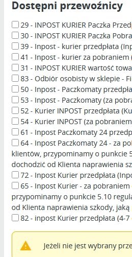

sylwekb Posted August 26 Author Share Posted August 26 Masz na myśli w panelu Wysyłka --> Przewoźnicy? Dla wszystkich produktów przy zamówieniu mam tych samych przewoźników do wyboru Inpost Kurier albo odbiór osobisty w sklepie w wyjątkowych przypadkach. Link to comment Share on other sites More sharing options...
Daresh Posted August 26 Share Posted August 26 Mam na myśli kurierów wskazanych bezpośrednio w produktach jako możliwych do użycia przy danym produkcie. Link to comment Share on other sites More sharing options...
sylwekb Posted August 26 Author Share Posted August 26 Jeśli dobrze rozumiem to dany produkt i zakładka Wysyłka w panelu? To mam wszystko odznaczone w checkboxach i mam tylko obecnie 2 aktywne wysyłki Inpost Kurier albo odbiór osobisty przy zamówieniu klienta. To jest w zakładce tego produktu co jest w osobnym zamówieniu tego klienta. W pozostałych produktach z tego większego zamówienia też sprawdzałem i mam wszystko odznaczone. Link to comment Share on other sites More sharing options...
