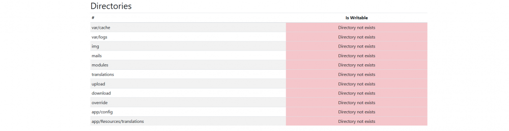

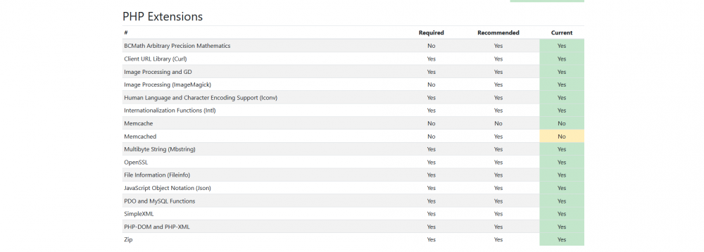

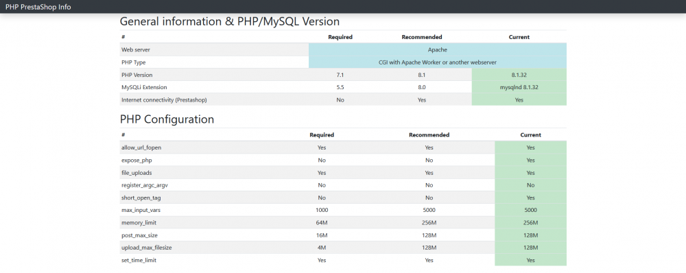

Nalena Posted July 16, 2025 Share Posted July 16, 2025 (edited) Buenas tardes, Estos días hemos migrado nuestro PS a otro servidor y a su vez hemos cambiado también el dominio realizando los siguientes cambios: --> Archivo app/config/parameters.php cambiamos: database_host database_name database_user database_password --> Tabla ps_configuration cambiamos: ps_shop_domain ps_shop_domain_ssl --> Tbla ps_shop_url cambiamos: domain domain_ssl physical_uri --> Renombramos también /var/cache a /var/cache_old También hemos comprobado que los permisos sean para las carpetas 755 y para los archivos 644. El problema está en que la web sigue dando error 500. Activando el modo debug no muestra nada más. He puesto el script para ver si me iluminaba un poco y adjunto el resultado. Entendemos que el problema claramente está en los directorios que indican pero existen y los permisos están bien. ¿Alguien nos puede echar una mano? ¡Gracias! Edited July 16, 2025 by Nalena (see edit history) Link to comment Share on other sites More sharing options...
