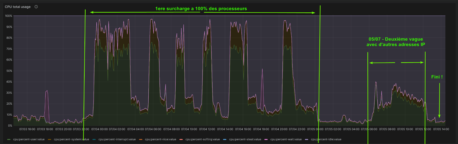

magicbel Posted July 12, 2025 Share Posted July 12, 2025 Actuellement on fait tous face à une quantité énorme de requete sur ce module justement. Si vous analysez les logs, vous verrez que c'est tjs un peu les mêmes qui surchargent (Alibaba/IA/etc...) Solutions : - Analyser les logs et identifier les coupables. - Limiter le champs d'action de ce coupable soit en limitant le nombre de requêtes par seconde, soit en coupant clairement ses accès si inutile à votre référencement. - Couper le cache de votre module à facette car il va surcharger au max votre Db SQL avec les requêtes ci-dessus (double peine du coup). Exemple avec un screen bien parlant vu que j'expliquais la même chose à un client (ici un screen des charges CPU mais c'est identique côté SQL): Il faut une analyse & surveillance continue de votre hébergement pour ne plus rencontrer ce cas de figure car ça impacte très clairement votre business. Sans cette surveillance, c'est jouer à la roulette russe Avec l'hébergement que vous avez, c'est à vous de surveiller. Si vous n'avez pas les compétences pour le faire,optez pour des hébergements infogérés qui proposent ce genre de service. Link to comment Share on other sites More sharing options...
