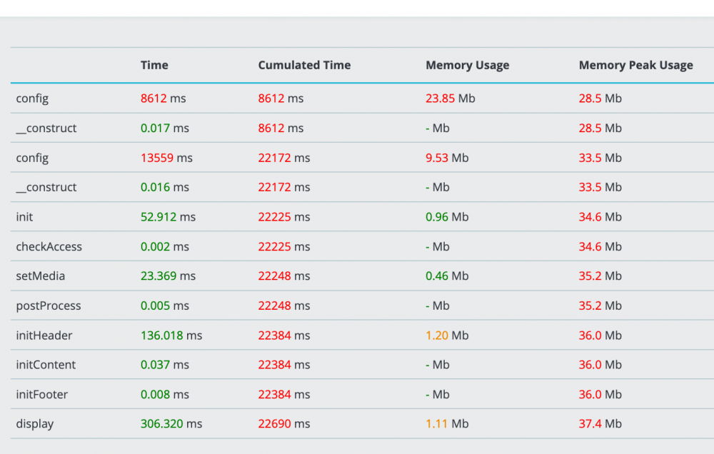

GuillaumeB-AE Posted June 20, 2025 Share Posted June 20, 2025 Bonjour, Nous avons fait une migration prestashop 1.7 vers prestashop 8.1. Après quelques difficultés, le site est arrivé. Le front niquel. Par contre, le back office est très lent. Nous avons installé l'édition basique de prestashop, nous avons donc tenté de désactiver ps_edition_basic, mais c'est toujours pareil. Lorsque nous activons le debug profiling dans le Back office, voilà ce que l'on a (pièce jointe). Nous ne comprenons pas ce qui cause ces lenteurs (capture d'écran, "config" dans le debug profiling), et quand nous avons regardé s'il y avait des lenteurs côté des modules ou de la base de donnée (fichier log), mais rien qui explique les chiffres de la capture d'écran. Nous sommes sur un serveur hébergement Performance (4 à l'époque où nous l'avions pris, pour le nombre de coeur il me semble) sur OVH (qui faisait tourner sans aucun soucis prestashop 1.7 avant). Merci d'avance pour toute aide à ce sujet. Cordialement, Guillaume BOUAUD module_profiling_test.log Link to comment Share on other sites More sharing options...

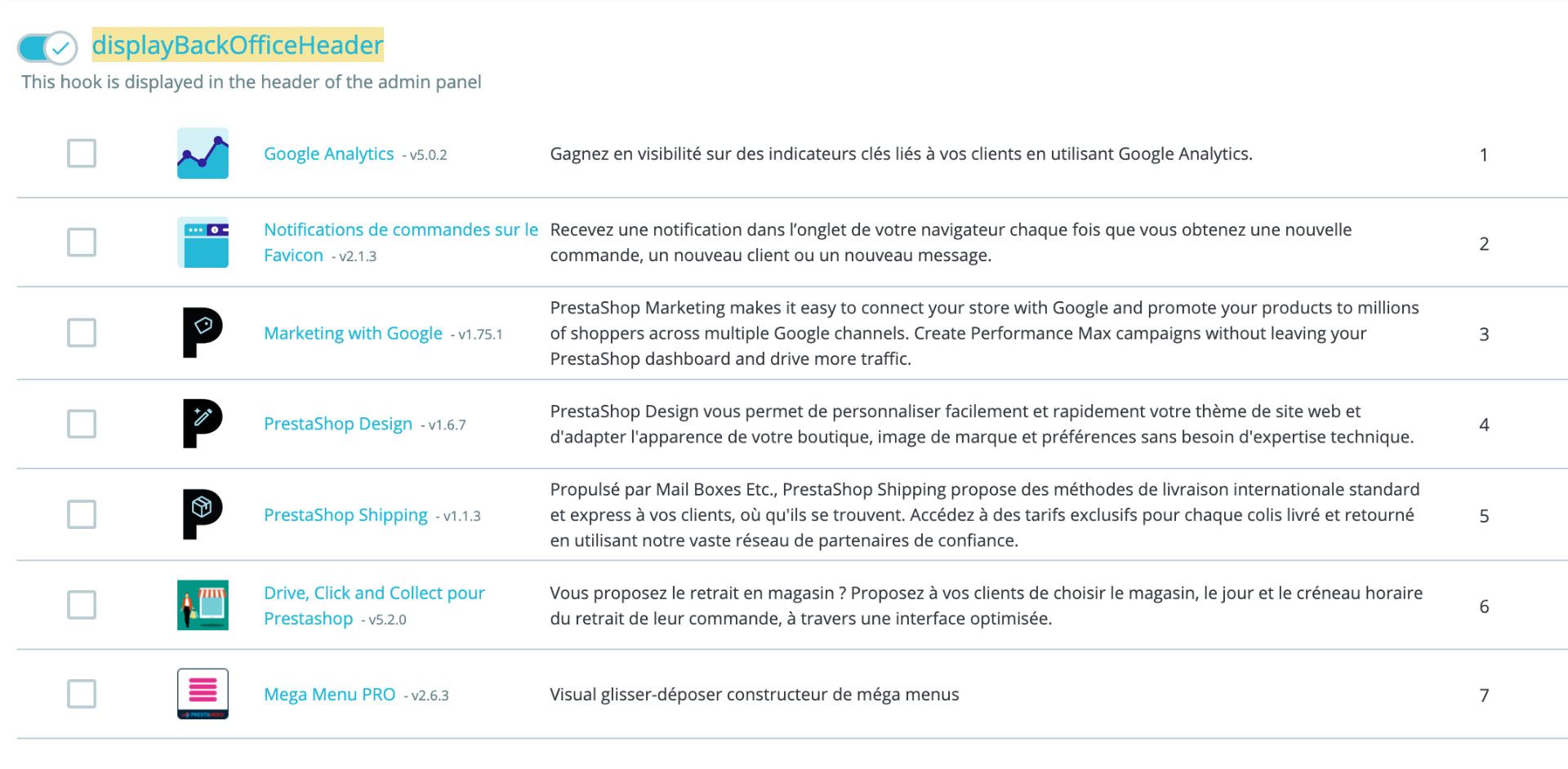

GuillaumeB-AE Posted June 20, 2025 Author Share Posted June 20, 2025 Merci pour la réponse. Concernant les tables de stats, j'ai vidé les tables concernées (principalement ps_connections) mais rien de plus. ça parle de changer d'hébergeur (pour o2switch) mais ça marchait très bien sur 1.7, je ne comprends pas, et o2switch bloque les webservice il me semble. Après dans le point d'accroche "displayBackOfficeHeader", j'ai beaucoup de chose, je ne sais pas si c'est utile d'avoir tout ça (pièce jointe). Sinon il parle d'un module de ultra cache, à 150€ comme solution finale... Link to comment Share on other sites More sharing options...

GuillaumeB-AE Posted June 22, 2025 Author Share Posted June 22, 2025 Bonjour, Merci pour toutes les infos. J'avais déjà testé de désinstaller les modules qui sont connus pour consommer, les modules "maisons" pour certaines fonctionnalités, et certains modules basiques de prestashop, sans résultat. Pour info, j'ai réussi à remettre de l'ordre dans mon Back office en terme de rapidité: dans ma liste de greffon sur displayBackOfficeHeader, j'ai enlevé 2 ou 3 modules (avant le screen) qui étaient liés à Presta Addons, CdC Google entre autre j'ai fait du tri dans différentes tables de stats (ps_connections, ps_guest et autre) j'ai désactivé le "Utiliser le cache" en bas de la page performance, qui n'avait aucun serveur renseigné j'ai rafraichit le cache (page performances ET en mode FTP) Du coup je ne sais pas quelle action exactement a résolu mon problème, je pense que les 2 ont aidés (tables de stats + les greffons sur displayBackOfficeHeader), mais mon back office est revenu à son état normal (instantané au clic plutôt que 20 secondes...) et j'ai également gagné quelques perfs sur le front d'après pagespeed etc... Je ne sais pas si ça aidera, je laisse le screen de mon précédent message qui montre quels greffons j'ai (et donc si plus ça ne sert pas forcément). Encore merci pour les pistes et l'aide. Link to comment Share on other sites More sharing options...
