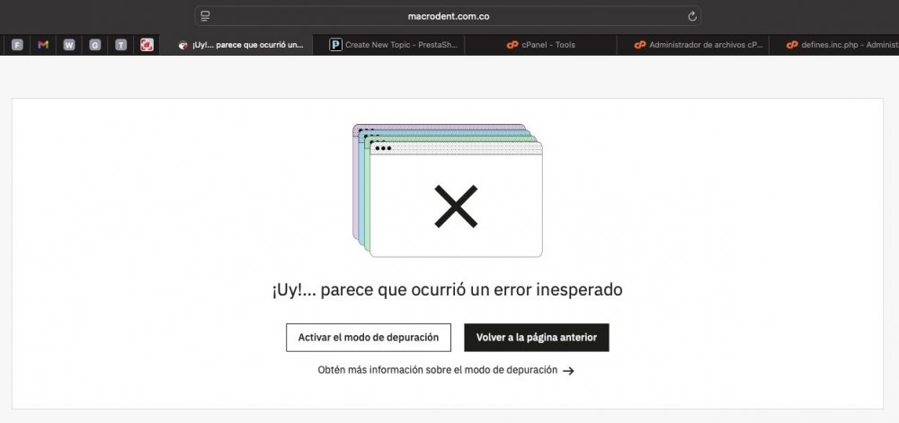

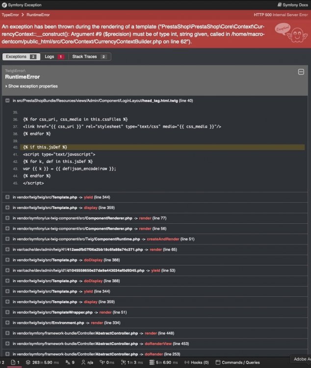

gigiscol Posted June 18, 2025 Share Posted June 18, 2025 (edited) Hola. He actualizado PrestaShop de la versión 8 a la 9. Todo funciona correctamente, el sitio web se ve bien, pero al acceder al administrador (backend) aparece un error. Se ha generado una excepción durante la renderización de una plantilla ("PrestaShop\PrestaShop\Core\Context\CurrencyContext::__construct(): El argumento n.° 9 ($precision) debe ser de tipo int, se proporciona una cadena, se llama en /public_html/src/Core/Context/CurrencyContextBuilder.php en la línea 62"). TypeError PrestaShop\PrestaShop\Core\Context\CurrencyContext::__construct(): El argumento n.° 9 ($precision) debe ser de tipo int, se proporciona una cadena, se llama en /public_html/src/Core/Context/CurrencyContextBuilder.php en la línea 62 ¿Alguien puede ayudarme a encontrar la solución? Gracias Edited June 18, 2025 by gigiscol Foro en español y estaba en inglés. (see edit history) Link to comment Share on other sites More sharing options...

Andrei H Posted June 18, 2025 Share Posted June 18, 2025 Hola, Parece ser un problema conocido. ¿Puedes revisar esta solicitud de extracción en GitHub y agregar manualmente los cambios al archivo src/Core/Context/CurrencyContextBuilder.php? --- Hello, This seems to be a known issue. Can you have a look at this pull request on GitHub and manually add the changes to the src/Core/Context/CurrencyContextBuilder.php file? Please note that this is the Spanish section of the forum. 1 2 Link to comment Share on other sites More sharing options...

gigiscol Posted June 19, 2025 Author Share Posted June 19, 2025 6 hours ago, Andrei H said: Hola, Parece ser un problema conocido. ¿Puedes revisar esta solicitud de extracción en GitHub y agregar manualmente los cambios al archivo src/Core/Context/CurrencyContextBuilder.php? --- Hello, This seems to be a known issue. Can you have a look at this pull request on GitHub and manually add the changes to the src/Core/Context/CurrencyContextBuilder.php file? Please note that this is the Spanish section of the forum. Excellent, thank you so much. It worked well. I'd add this change: CountryContextBuilder.php Line 61. callPrefix: $legacyCountry->call_prefix, to Line 61. callPrefix: (int) $legacyCountry->call_prefix, 1 Link to comment Share on other sites More sharing options...
hannes01 Posted June 19, 2025 Share Posted June 19, 2025 Hi, thank you. I was able to solve this error via GitHub solution but seems that I have other errors by 3rd party modules and its too early for me to upgrade to 9. Hola, gracias. Pude solucionar este error con la solución de GithHub, pero parece que tengo otros errores de módulos de terceros y es demasiado pronto para actualizar a la versión 9. 1 Link to comment Share on other sites More sharing options...
