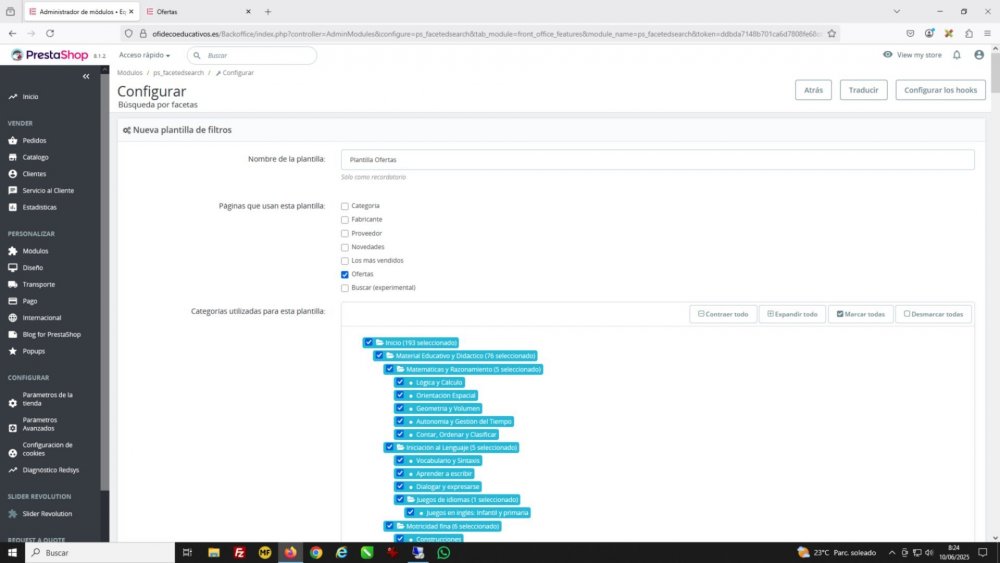

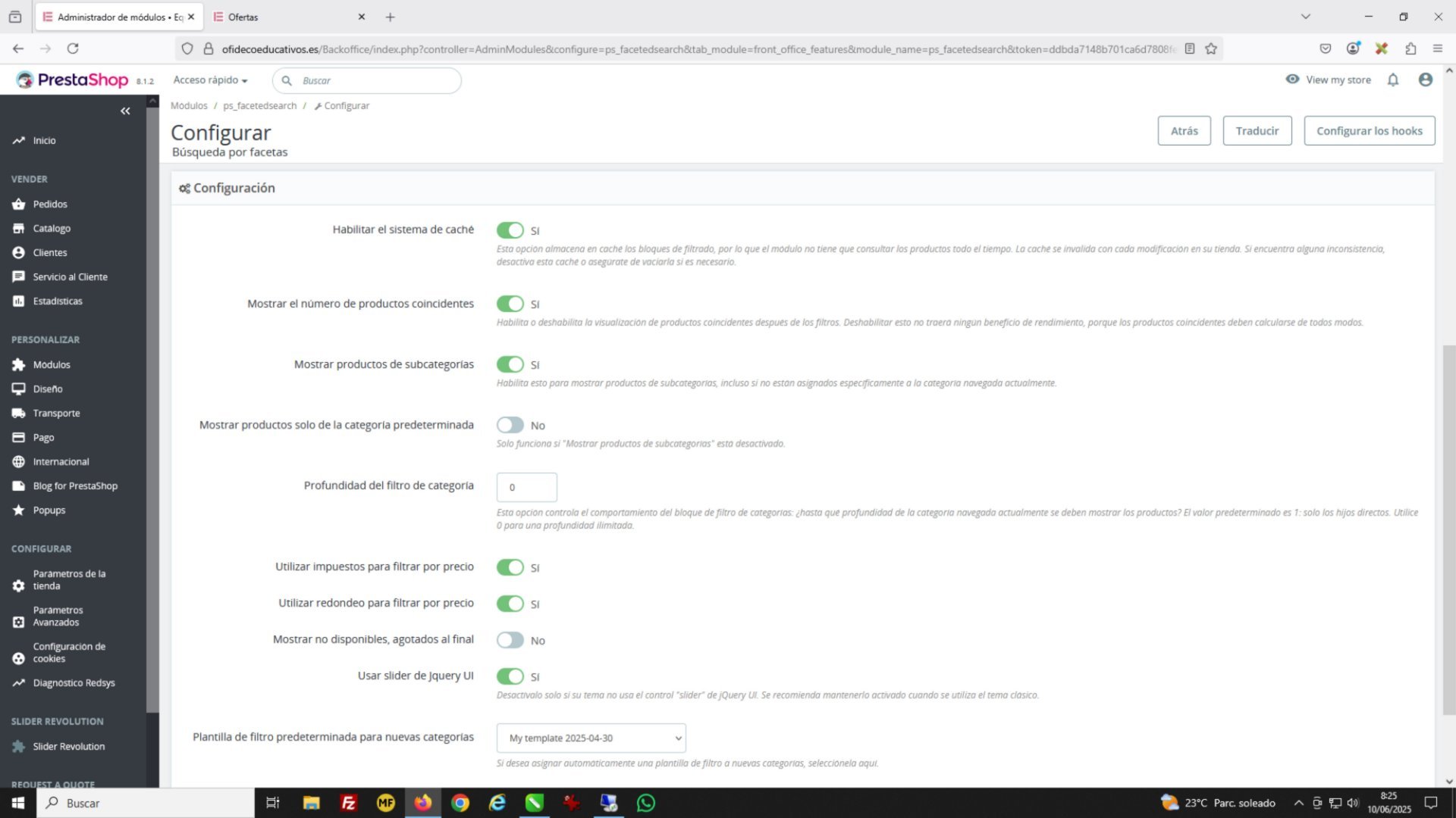

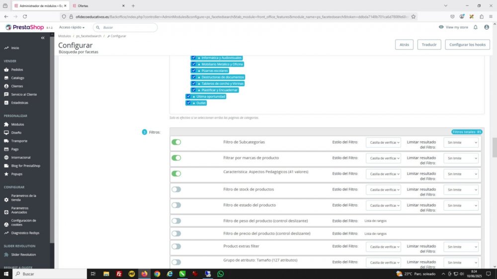

Pedro Ofideco Posted June 10, 2025 Author Share Posted June 10, 2025 Hola Zitarka Esta sería la configuración que tengo. El resto de opciones que no se vean en estas imágenes es porque están desactivadas Link to comment Share on other sites More sharing options...
