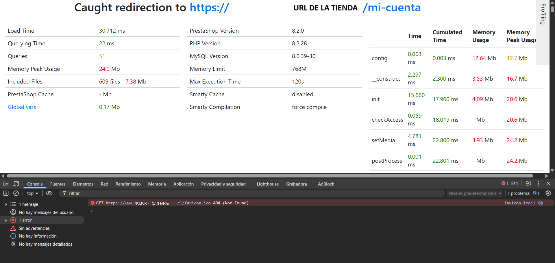

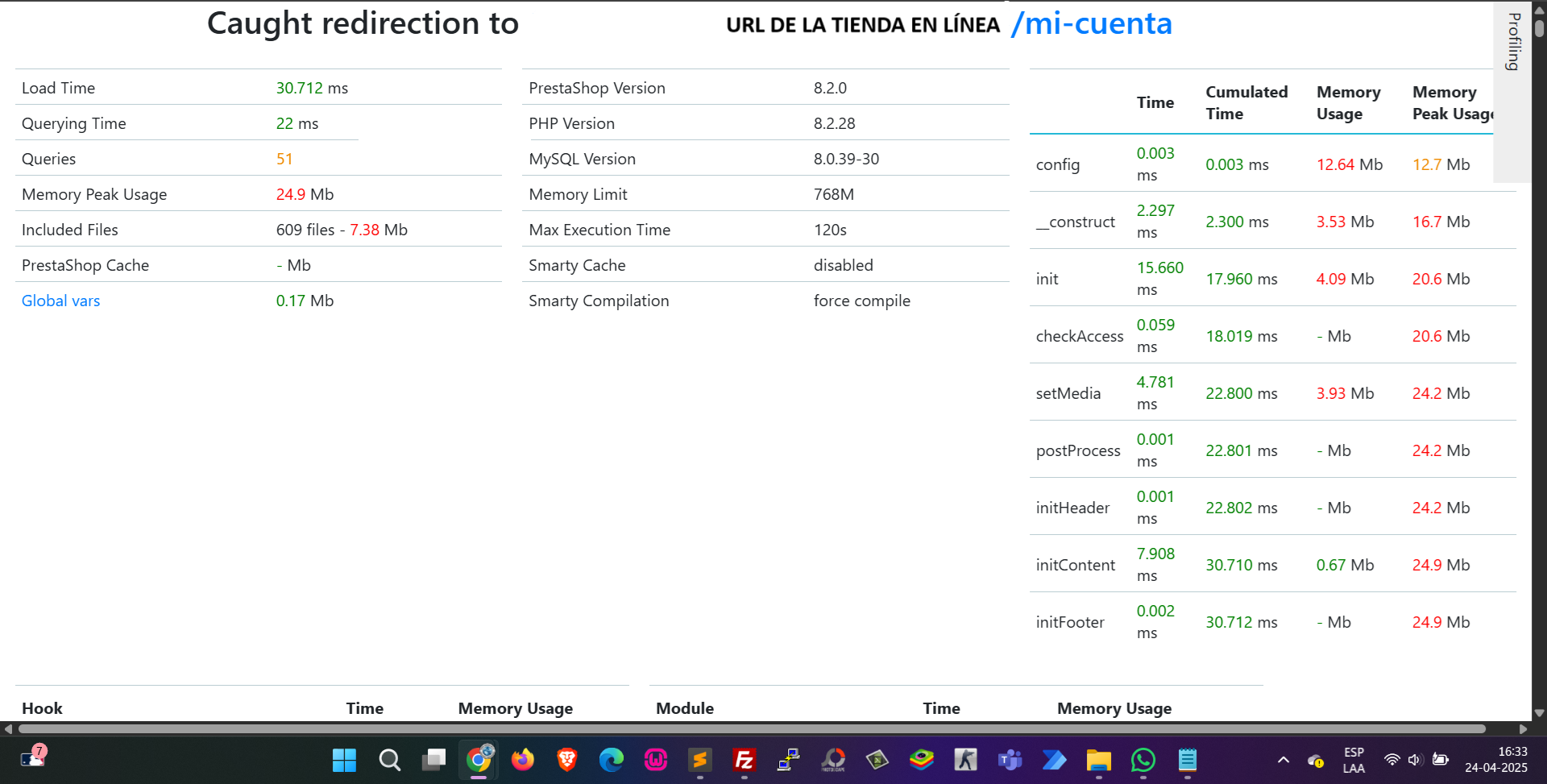

Full Group™ Posted April 24, 2025 Author Share Posted April 24, 2025 (edited) hace 1 hora, ComGrafPL dijo: ¿Algún registro del servidor de PrestaShop mostró algún error? ¿Probaste con el modo de depuración activado? Hola, gracias por la pronta respuesta... Y sí, ya probé con ello, y nada. Así que recién probé con "define('_PS_DEBUG_PROFILING_', true);", y me arrojó esto: Pero, en la Consola de "Inspeccionar elemento, no me arroja nada Edited April 24, 2025 by Full Group™ Reformular la respuesta (see edit history) Link to comment Share on other sites More sharing options...
Full Group™ Posted April 24, 2025 Author Share Posted April 24, 2025 hace 1 hora, ExpertoPrestaShop dijo: Esto me paso con un modulo de MailChimp (o similar) que enviaba los datos a su API cuando un nuevo cliente se registrada. Resulta ser que el API vieja había cambiado por una nueva, y la vieja no es que no respondiera, sino que demoraba tanto que eso hacia que diera error en la tienda. Tu problema me huele a algo similar. Sí, es raro, porque con el modo debug, y haciendo esas pruebas, no me arroja nada en concreto... Voy a seguir probando, y cualquier cosa les comento. Igual, si saben algo, pues agradecido de antemano Link to comment Share on other sites More sharing options...
