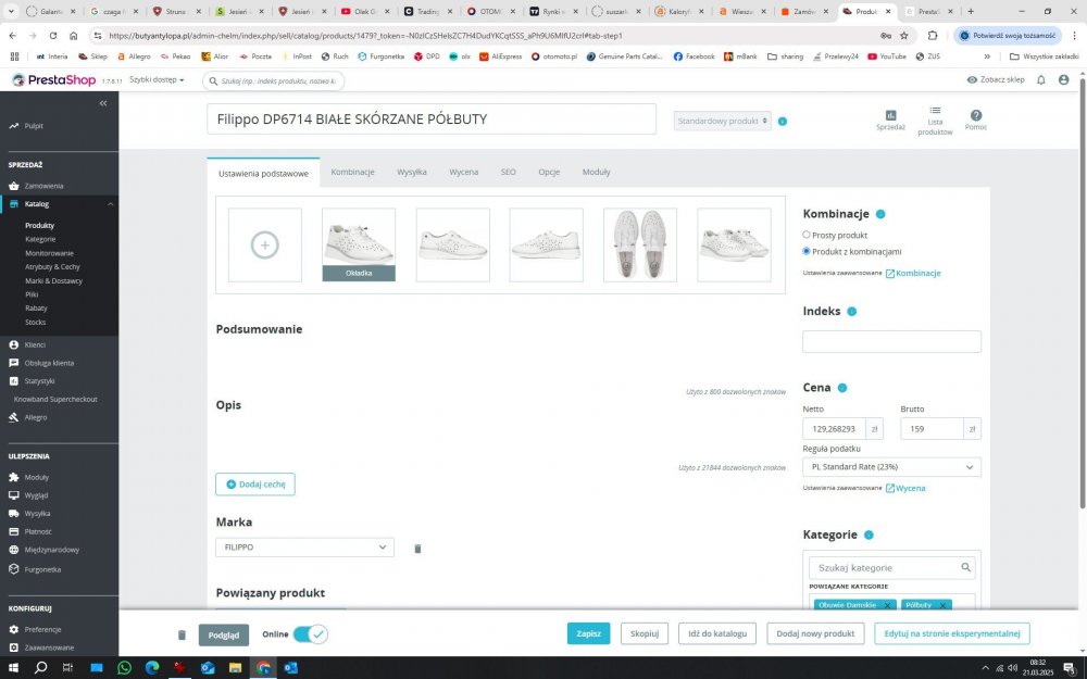

antylopa Posted March 21, 2025 Share Posted March 21, 2025 Nie wyświetlają się PODSUMOWANIE oraz OPIS w panelu administracyjnym. Jak wejdę na stronę eksperymentalną i powrócę do standardowej strony wszystko wraca do normy. Presta 1.7.8.11 Link to comment Share on other sites More sharing options...

antylopa Posted March 21, 2025 Author Share Posted March 21, 2025 Problem pojawił się po zmianie wersji Presty z 1.7.6 na obecną. Co do przeglądarki, używam Chrome na dwóch różnych kompach, próbowałem na Edge, wynik ten sam. Czyszczenie cache nic nie daje Link to comment Share on other sites More sharing options...

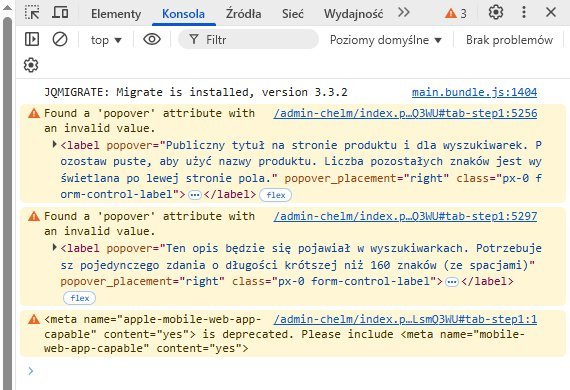

Yabber Posted March 22, 2025 Share Posted March 22, 2025 Masz jakiś moduł działający na hooku displayAdminProductsExtra (widać po zakładce "Moduły"). I zapewne ten moduł nie jest kompatybilny z PS 1.7.8 Jak uruchomisz konsolę javascript to pewnie są błędy krytyczne JS i dlatego edytor TinyMCE od opisów się nie ładuje. W prestashop 1.7 nie ma żadnej kompatybilności pomiędzy poszczególnymi sub wersjami. Jeśli jakiś moduł działa prawidłowo na 1.7.6, to nie oznacza, że będzie działał i na 1.7.8. Każdy z modułów musi być dostosowywany do każdej kolejnej sub wersji. Link to comment Share on other sites More sharing options...

Yabber Posted March 22, 2025 Share Posted March 22, 2025 Jakiś moduł może też ładować skrypty JS przez hooka displayBackOfficeHeader i to ten moduł może powodować konflikty JS. Najlepiej przeanalizować błędy w konsoli JS. Link to comment Share on other sites More sharing options...

antylopa Posted March 25, 2025 Author Share Posted March 25, 2025 On 3/22/2025 at 5:16 PM, Yabber said: Jakiś moduł może też ładować skrypty JS przez hooka displayBackOfficeHeader i to ten moduł może powodować konflikty JS. Najlepiej przeanalizować błędy w konsoli JS. To pokazuje mi konsola JS. Link to comment Share on other sites More sharing options...
