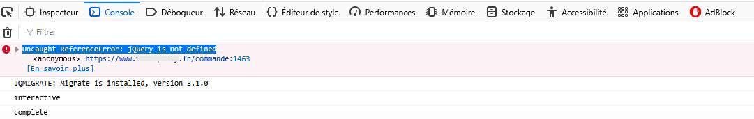

Gavimse Posted March 7, 2025 Share Posted March 7, 2025 Bonjour, Sur un site prestashop 1.7.8.4. Version php 7.4, j'ai plusieurs modules (stripe, champs personnalisés pour mes produits complexes, livraison avec plage et horaire et idem pour click&collect). De temps en temps il y a quelques bugs d'affichage sur le module livraison, j'ai trouvé cette erreur Jquery et je me dis que ça peut venir de là. Le mode debug n'affiche aucun message d'erreur. Je ne sais pas si ça vient du module stripe, ou captcha, vers quoi je dois me diriger? Merci d'avance pour vos conseils Link to comment Share on other sites More sharing options...

Knowband Plugins Posted March 13, 2025 Share Posted March 13, 2025 Le problème provient d'un conflit JavaScript : le JS d'un module tiers entre en conflit avec celui du thème, ce qui est à l'origine du problème. Pour identifier le module en conflit, je recommande de désactiver les modules tiers un par un afin d'identifier la source du conflit, comme indiqué dans les discussions précédentes. Cela permettra d'isoler le script problématique et de trouver une solution plus ciblée. Link to comment Share on other sites More sharing options...
