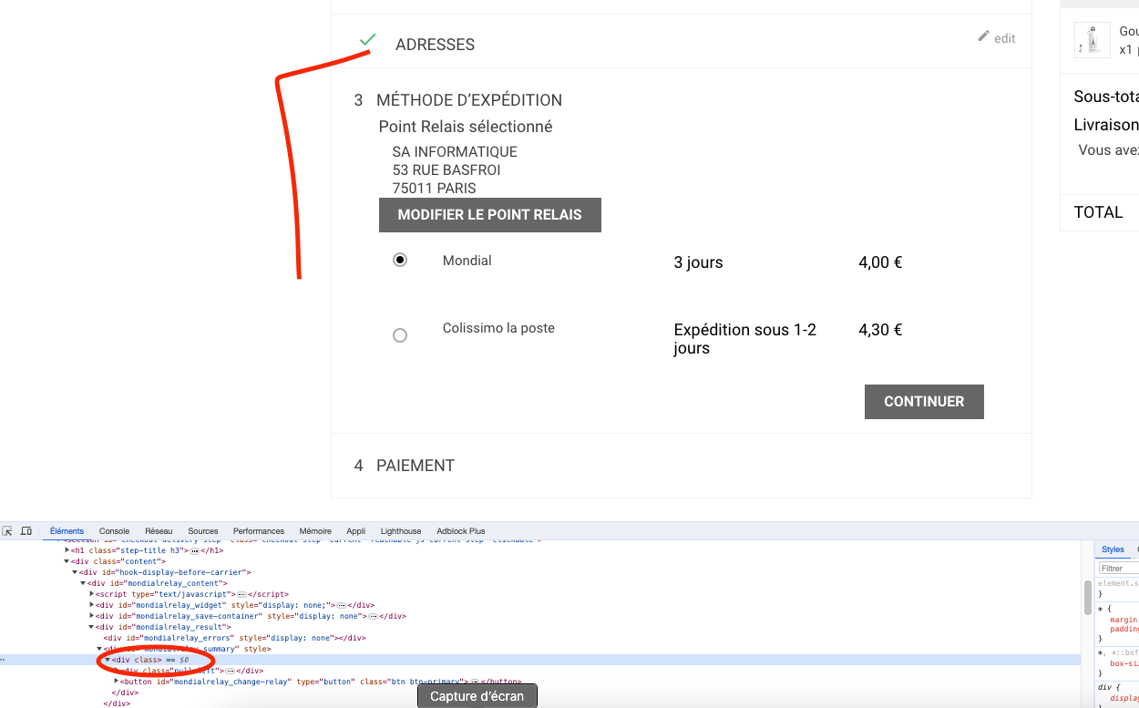

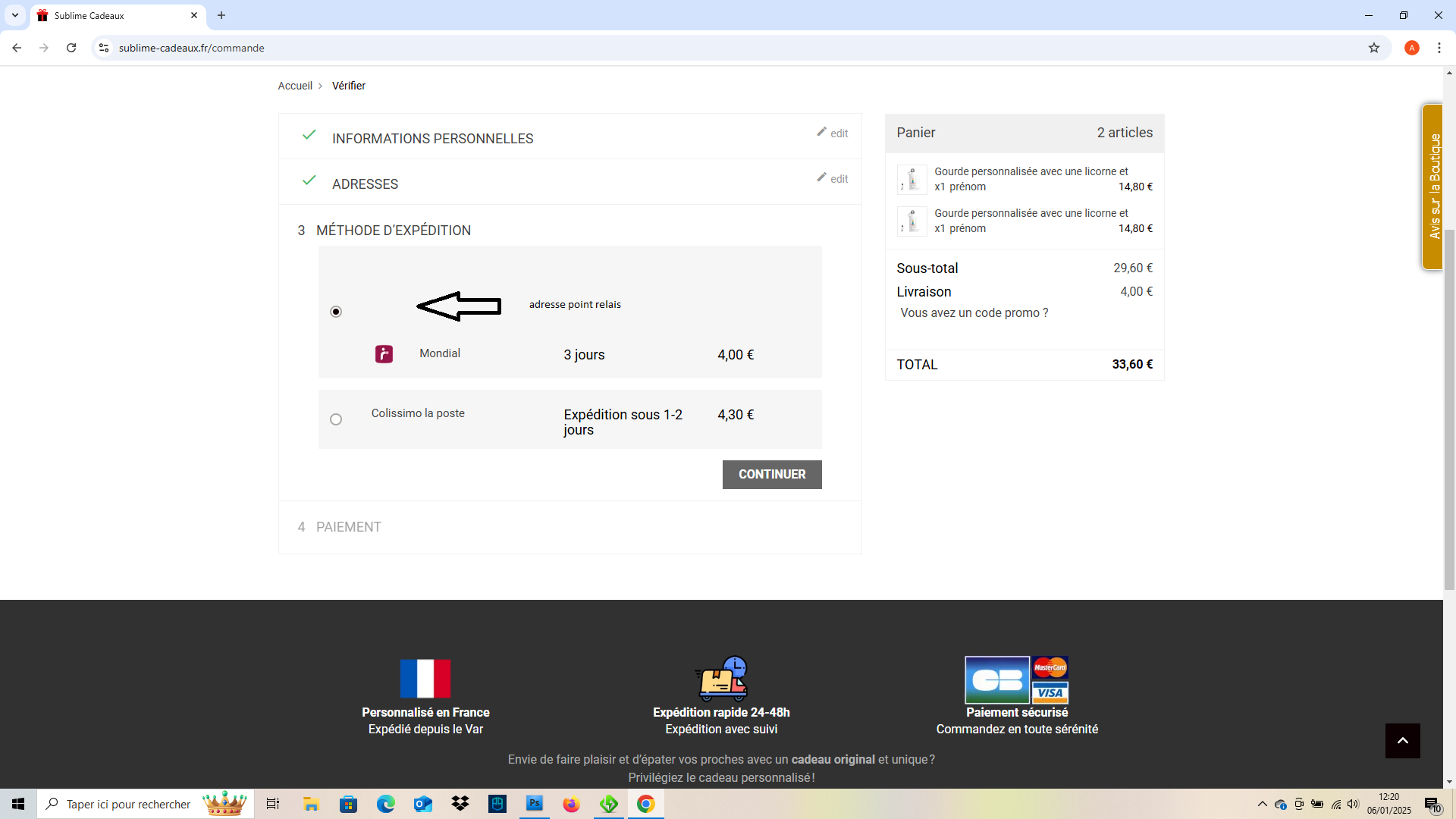

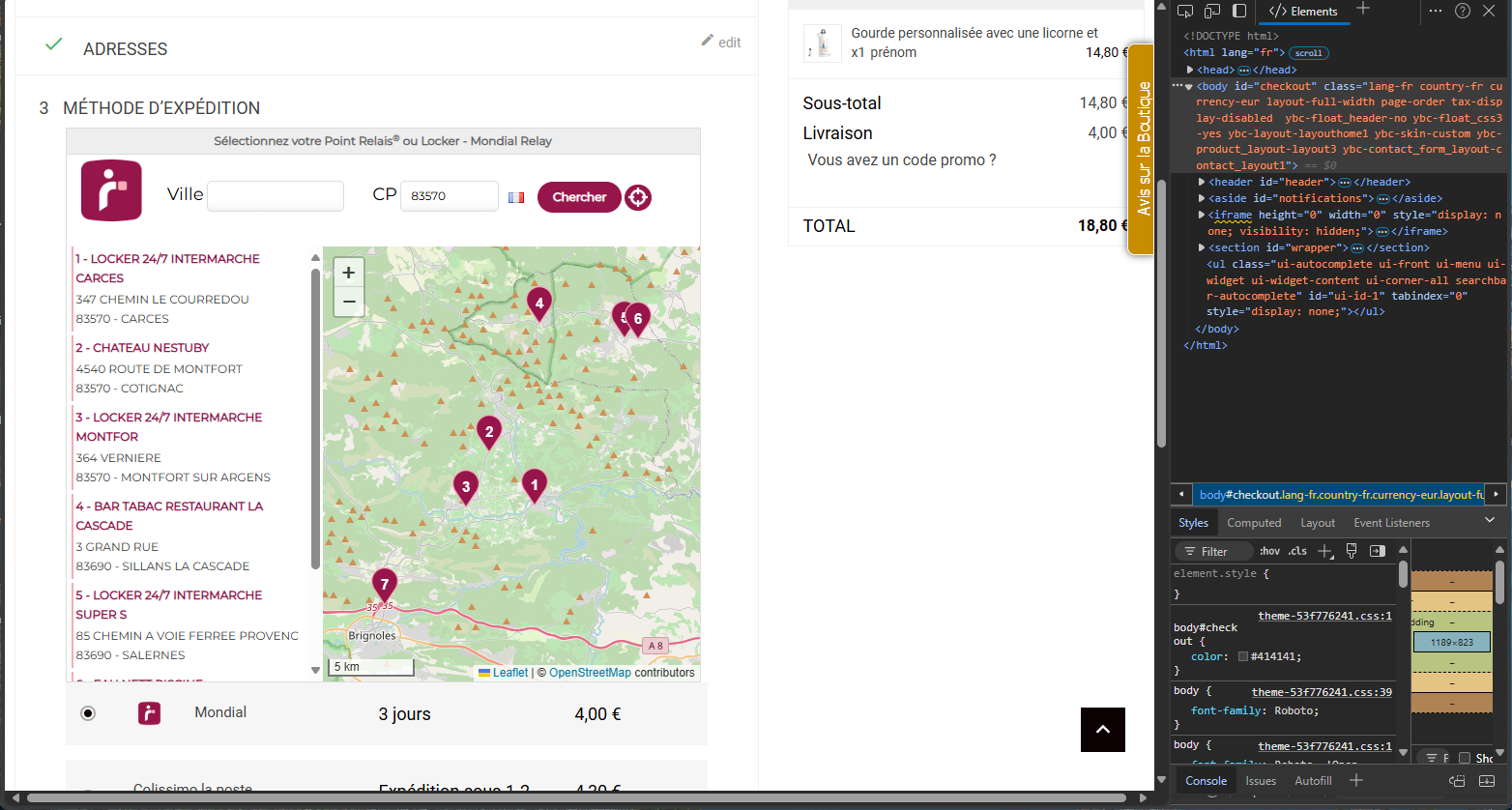

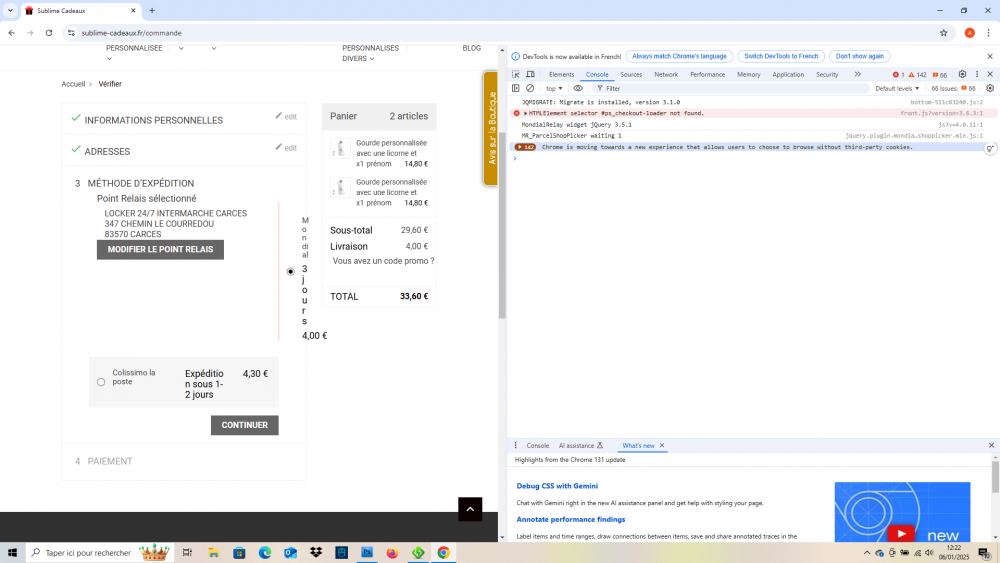

freds83 Posted January 6, 2025 Share Posted January 6, 2025 Bonjour Je rencontre un soucis d'affichage avec le module mondial relay, le choix des points relais s'affiche bien, mais dès qu'on a fait le choix l'adresse n'apparait pas comme elle le devrait. Maintenant si je fais F12 l'affichage se fait, mais dès que je ferme F12 ca disparait. Je vous joint 2 images une avec F12 et l'autre sans Merci pour vos futures réponses. Bon après midi Link to comment Share on other sites More sharing options...

ComGrafPL Posted January 6, 2025 Share Posted January 6, 2025 On edge semble fonctionner correctement avec ou sans console. Avez-vous essayé sur une fenêtre « sécurisée » ? Link to comment Share on other sites More sharing options...
freds83 Posted January 6, 2025 Author Share Posted January 6, 2025 choisissez un point relais , normalement le point relais que vous avez choisi devrait resté afficher comme sur la photo avec f12 d'ouvert Link to comment Share on other sites More sharing options...

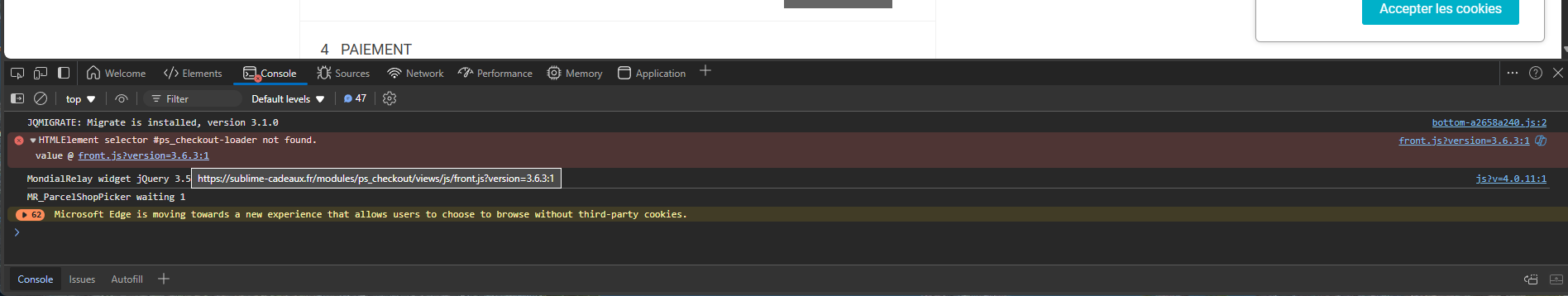

Alexandre Carette Posted January 6, 2025 Share Posted January 6, 2025 Salut, essaye de desactiver le module ps_checkout pour voir (car l'erreur JS est relative à ce module) bien à toi, Link to comment Share on other sites More sharing options...

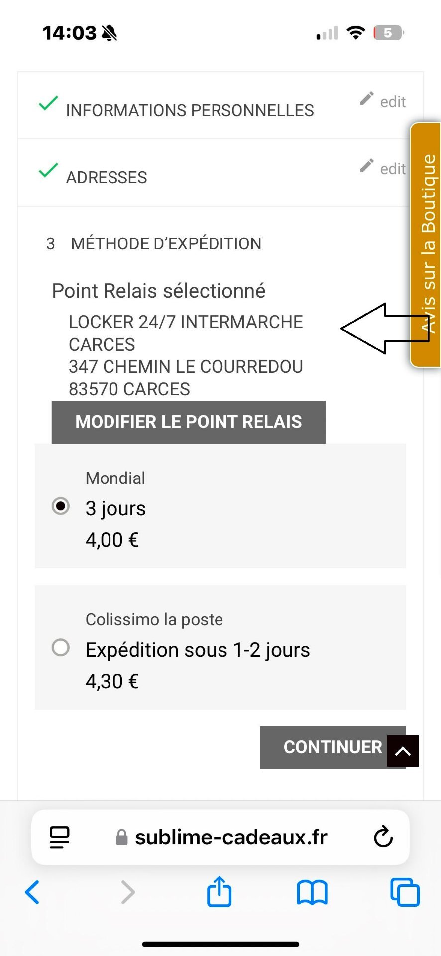

freds83 Posted January 6, 2025 Author Share Posted January 6, 2025 déjà essayer ca change rien, par contre sur mobile l'affichage est normal Link to comment Share on other sites More sharing options...

Alexandre Carette Posted January 6, 2025 Share Posted January 6, 2025 ton background css cache le point relay selectionné Enregistrement de l’écran 2025-01-06 à 14.39.13.mov Link to comment Share on other sites More sharing options...
freds83 Posted January 6, 2025 Author Share Posted January 6, 2025 merci t'es un boss me reste plus qu'a trouver comment résoudre le problème Link to comment Share on other sites More sharing options...
Alexandre Carette Posted January 6, 2025 Share Posted January 6, 2025 il te suffit de supprimer cette regle dans ton theme.css ou alors tu override dans custom.css Link to comment Share on other sites More sharing options...
freds83 Posted January 6, 2025 Author Share Posted January 6, 2025 je modifie: background: none repeat scroll 0 0 #F6F6F6; en background-color:#F6F6F6; ? Link to comment Share on other sites More sharing options...
Alexandre Carette Posted January 6, 2025 Share Posted January 6, 2025 background: none; plutôt Link to comment Share on other sites More sharing options...

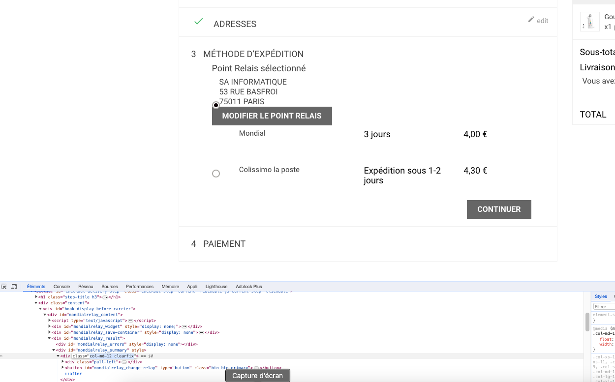

freds83 Posted January 6, 2025 Author Share Posted January 6, 2025 (edited) merci maintenant ca fonctionne mais décale les bouton de selection😭 et le bouton modifier le point relais ne fonctionne pas Edited January 6, 2025 by freds83 (see edit history) Link to comment Share on other sites More sharing options...
Alexandre Carette Posted January 6, 2025 Share Posted January 6, 2025 dans le tpl du module mondial relay tu enleves les class "col-md-12 clearfix" ca te donne ca Link to comment Share on other sites More sharing options...
