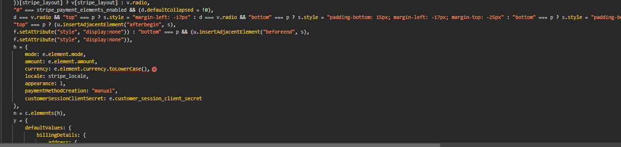

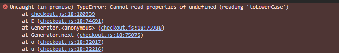

Julienpresta Posted December 2, 2024 Author Share Posted December 2, 2024 oui j'ai bien sur vidé le cache plusieurs fois. Quand j'ouvre la console de mon navigateur j'ai des erreurs ou problèmes avec chekout.js et expresschekout.js . mais je ne sais pas comment régler le problème Link to comment Share on other sites More sharing options...
Julienpresta Posted December 2, 2024 Author Share Posted December 2, 2024 ça à l'air de me parler de currency, mais je suis novice je comprend pas, j'ai regarder dans mon BO prestashop pour voir les preference dans paiement j'ai bien cocher les cases pour les euros Link to comment Share on other sites More sharing options...

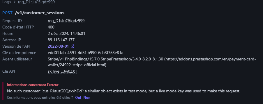

Julienpresta Posted December 2, 2024 Author Share Posted December 2, 2024 j'ai ca dans les logs du dashboard stripe, ce n'est pas un truc du genre qu'il utilise encore le mode test meme en production ?? Link to comment Share on other sites More sharing options...

yama Posted December 3, 2024 Share Posted December 3, 2024 15 hours ago, Julienpresta said: j'ai ca dans les logs du dashboard stripe, ce n'est pas un truc du genre qu'il utilise encore le mode test meme en production ?? Tu peux pas utiliser le meme compte en live et en test. Cree-toi un nouveau compte sur ton site (pas sur stripe) et reessaye. Link to comment Share on other sites More sharing options...
Julienpresta Posted December 3, 2024 Author Share Posted December 3, 2024 Yes apparement comme un novice je gardais mon compte pour test 😅, ça à l'air de fonctionner la merci. Link to comment Share on other sites More sharing options...

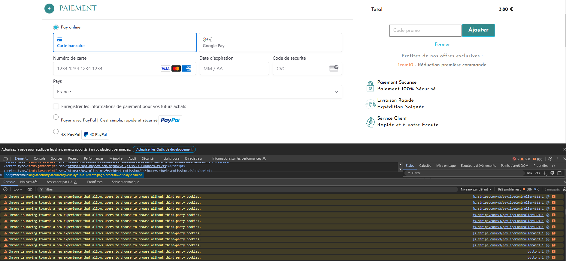

Julienpresta Posted December 5, 2024 Author Share Posted December 5, 2024 (edited) ben pas tout a fait, en fait j'ai un autre soucis j'ai ça dans la console : Chrome is moving towards a new experience that allows users to choose to browse without third-party cookies. je ne sais pas ce que sais. une info s'il vous plaît ? c'est lié avec stripe, google pay, v3,captcha et d'autres à ce que je vois Edited December 5, 2024 by Julienpresta (see edit history) Link to comment Share on other sites More sharing options...
Divine Posted December 5, 2024 Share Posted December 5, 2024 Quel problème cela pose sur votre boutique concrètement ? Link to comment Share on other sites More sharing options...

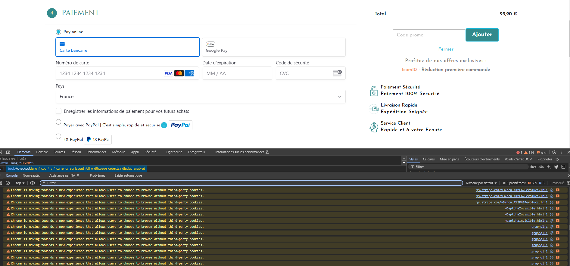

Julienpresta Posted December 5, 2024 Author Share Posted December 5, 2024 (edited) voici ce que ça me met dans la console par exemple: depuis que j'ai installé les module de paiement. Edited December 5, 2024 by Julienpresta (see edit history) Link to comment Share on other sites More sharing options...
Divine Posted December 6, 2024 Share Posted December 6, 2024 Il s'agit d'un avertissement relatif à des modifications apportées par le navigateur Google Chrome : https://developers.google.com/privacy-sandbox/cookies/prepare/overview?hl=fr Est-ce que cela a un impact concret sur votre boutique ? Est-ce que cela empêche certaines choses de fonctionner correctement ? Link to comment Share on other sites More sharing options...
