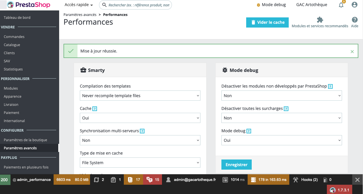

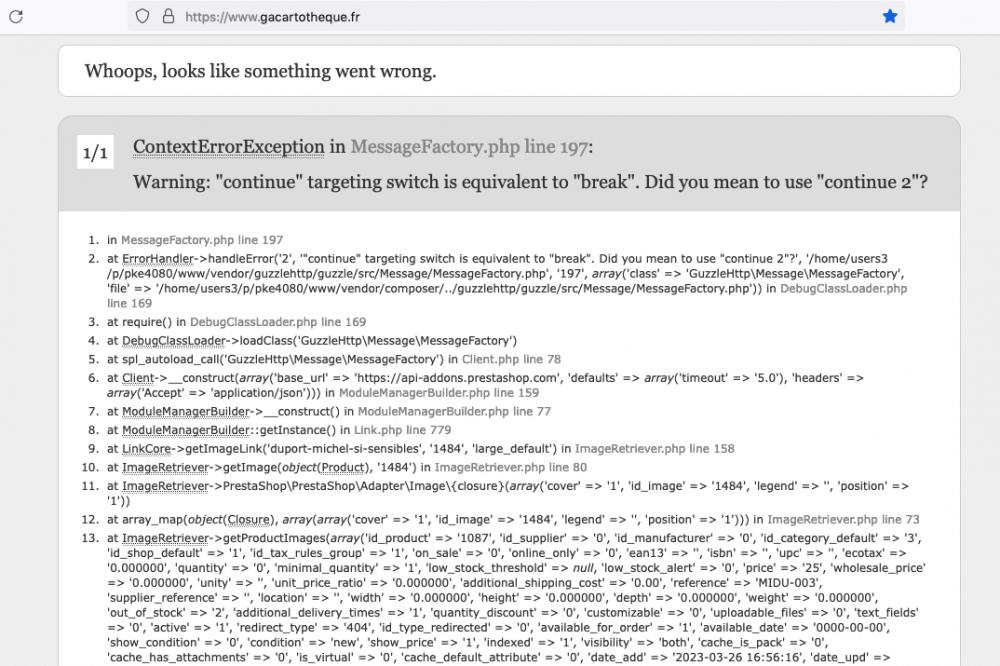

rachpat Posted August 29, 2024 Author Share Posted August 29, 2024 Bonjour et tout d'abord un grand merci pour vos différentes réponses... je découvre le mode debug ! J'ai fait plusieurs manips, je n'ai pas toutes les clés mais ça avance... Voici où j'en suis aujourd'hui : - j'ai activé le mode debug tout en restant en php5.6 - je suis ensuite passée en php7.3 > sur le BO et sur le site s'affichaient de longs messages d'erreur... je mets en pièce jointe le message affiché sur le site... je n'ai pas su agir pour corriger tout ça... et suis preneuse d'infos... - je suis revenue au point de départ php5.6 mode debug désactivé - j'ai recommencé avec la version php7.1 > étonnamment cette fois pas d'erreur 500... quelques indications en bas de page (cf capture d'écran)... j'en ai profité pour charger le module 1-Click Upgrade, je vais donc pouvoir faire évoluer ma version de prestashop mais je m'occupe d'abord de faire une sauvegarde... Mon questionnement : vu tous les messages d'erreurs affichés lors de mon passage en php7.3 mode debug, si vous savez les comprendre, y'a-t-il autre chose qu'il faut que je fasse pour avoir un site "propre" ? Merci d'avance de vos conseils éclairés et très bonne journée ! 4-affichage site mode debug php7.3 texte complet.rtf Link to comment Share on other sites More sharing options...
